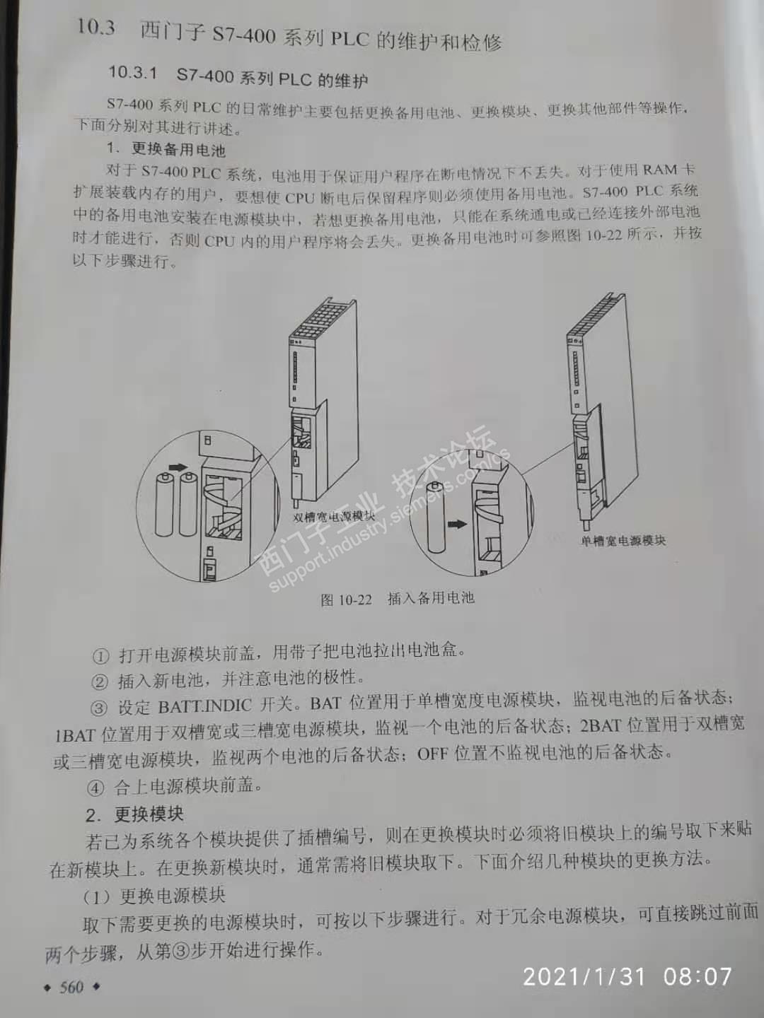

以下是引用黑猫警长W在2021-01-30 15:31:37的发言 >8楼
高手,说一下该怎么换,不丢失程序
以下是引用兰星工控在2021-01-30 12:34:38的发言 >7楼:后背哪有电池,不都...
引用7楼详细内容:
后背哪有电池,不都是在407模块上的电池吗?如果更换一定要手脚麻利,否则有丢程序的风险
请参见上图,另外,我不是高手,是个懵懂的门外汉
