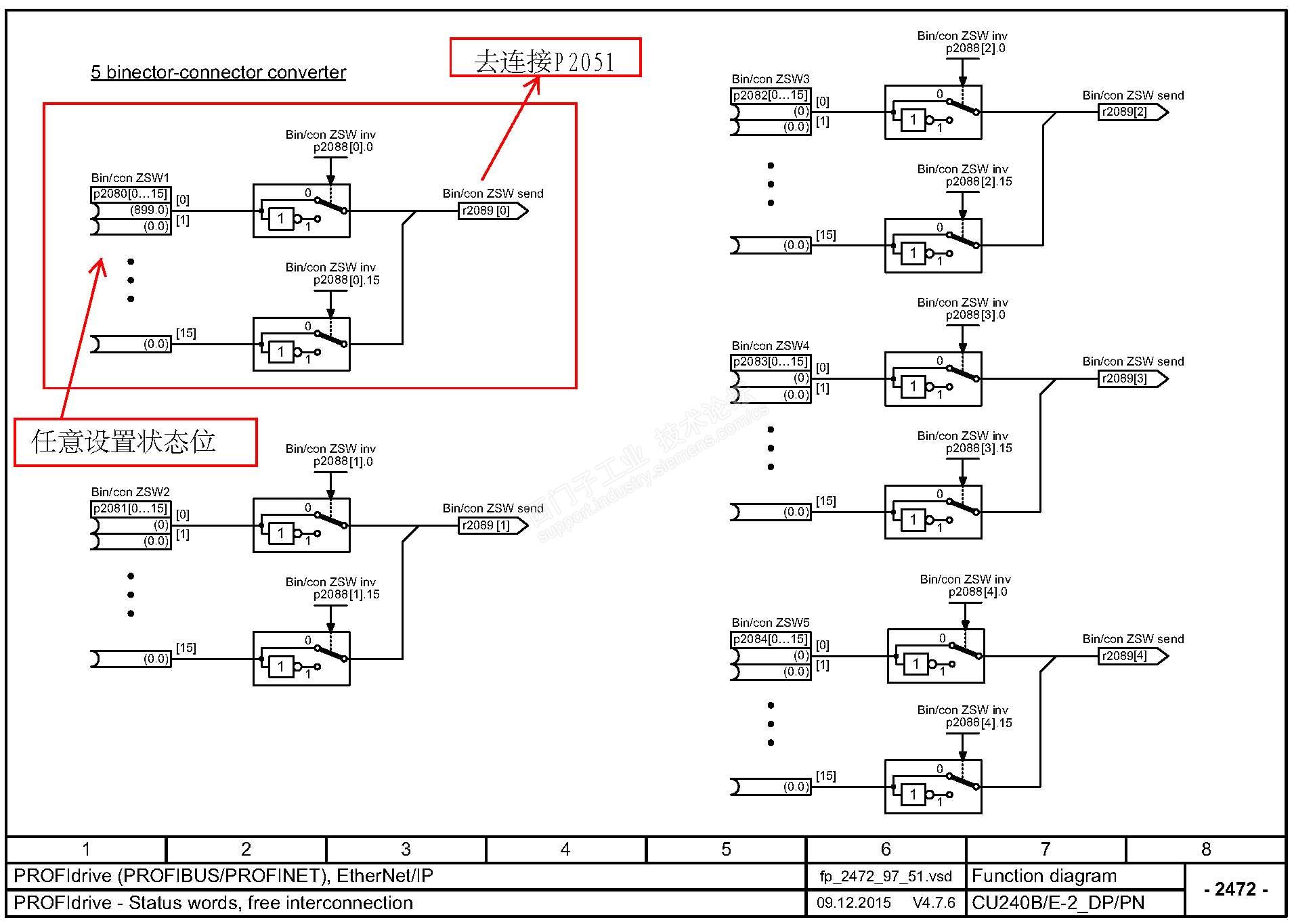

哈哈,这个问题有意思。
P922 = 999以后,接收的控制字r2090.(0-15)控制字,排序和顺序以及用几个都随便。不用的都置0或者1(根据需要),比如各种使能不用的要置1,参数组转换要置0(如果不用)。等等;而发送的状态字P2051.0,如果是G120直接给r52即可,如果是S120可以给驱动的r899。
如果不想给整个一个控制字,就想要几个关心的状态,那就把P2051链接一个任意设置的字转换参数。
如下图示
