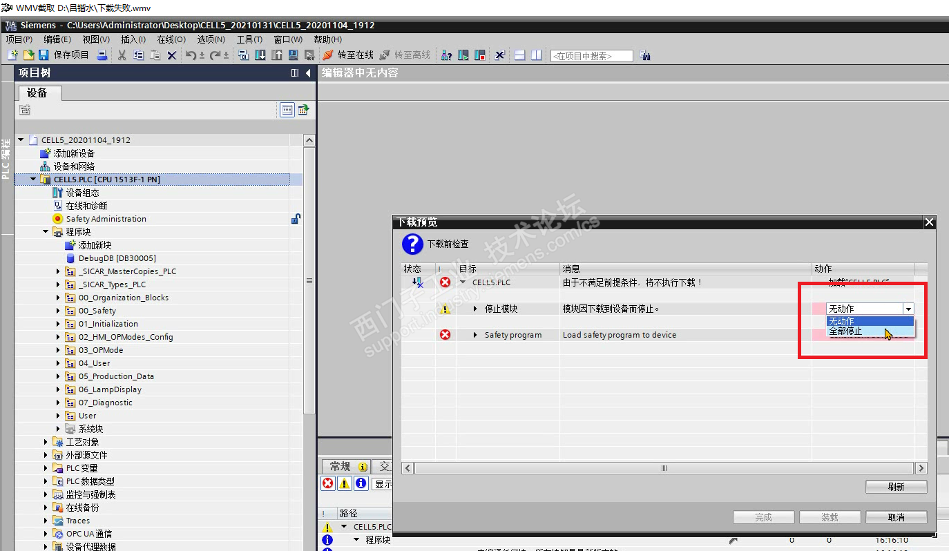

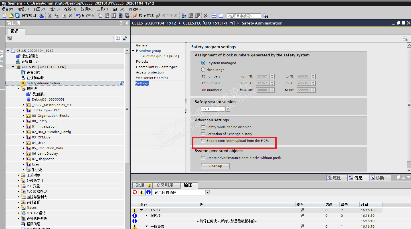

1、工作环境是博途V15软件和S7-1513FCPU
图片1:S7-1515CPU里面已经装载好的F-CPU一致性上传载没有勾选。

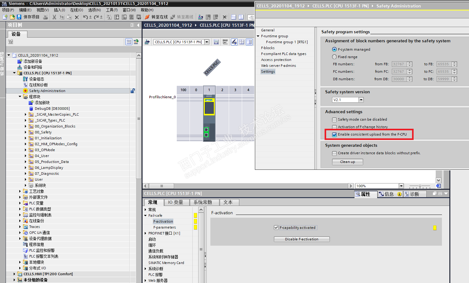

图片2:PC端博途V15软件的safety administration一致性上传载勾选上,准备下载到CPU。

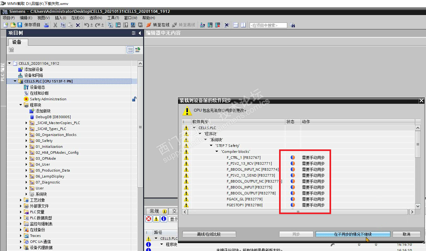

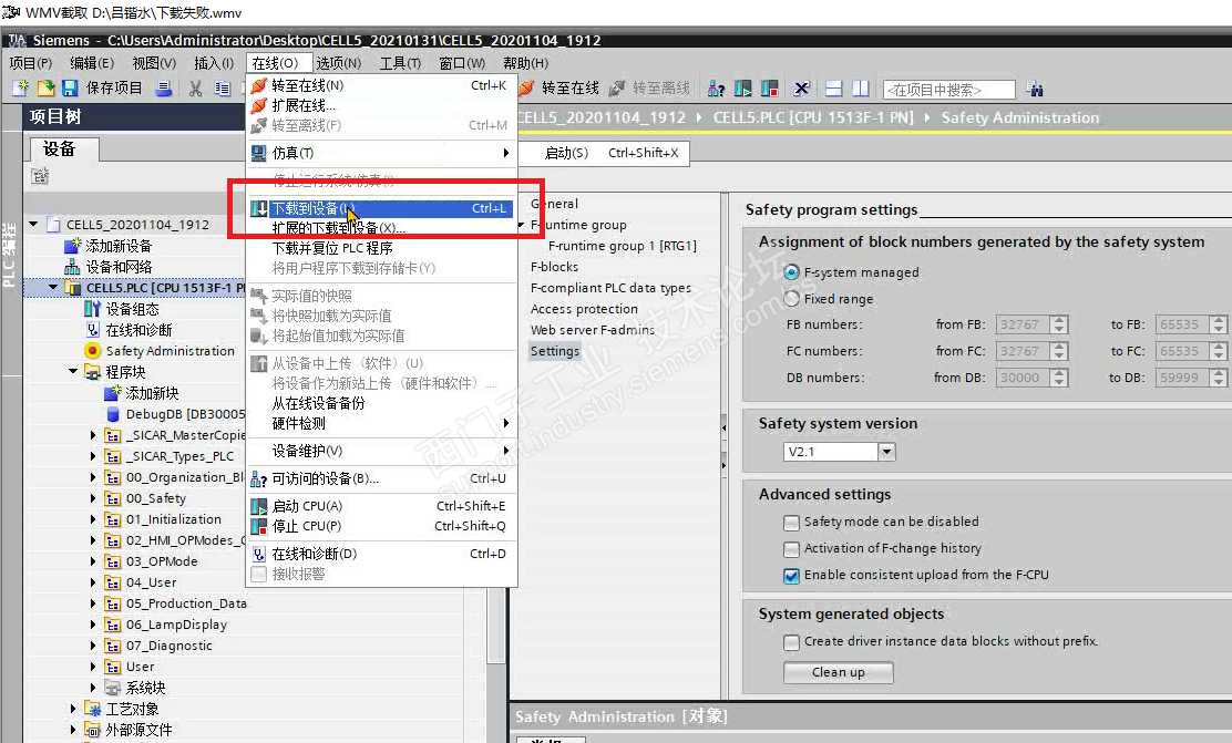

图片3:点下载到设备。
图片4:出现需要手动同步提示,点在不同步的情况下继续。

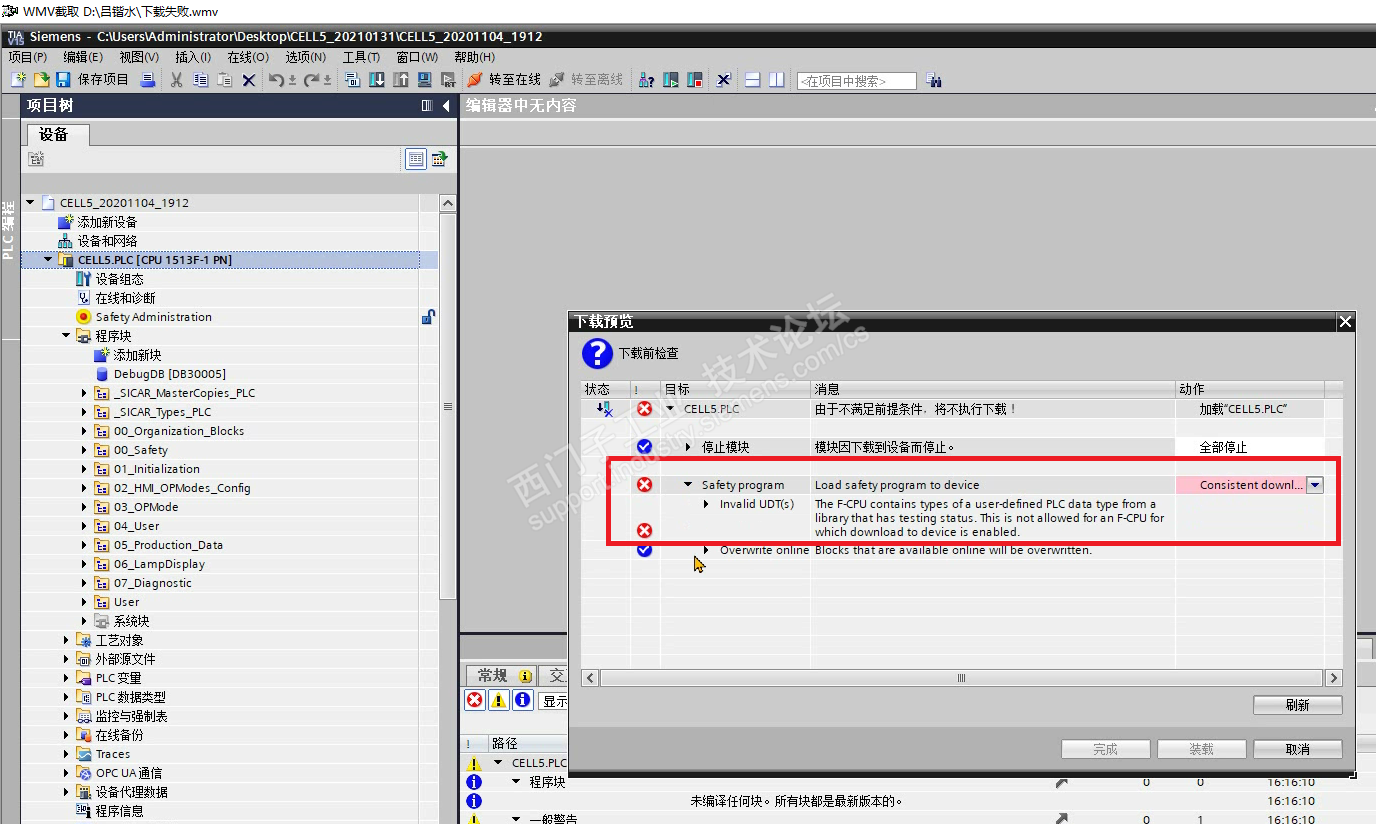

图片5:停止模块选择全部停止。
图片6:安全程序一致性下载,有无效UDT(s)提示,不能下载。
请问怎么回事?怎么解决?谢谢!
