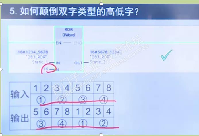

课件里是双字类型,一共32位,所以循环移动16位,也是高低位颠倒,这么理解对吗
