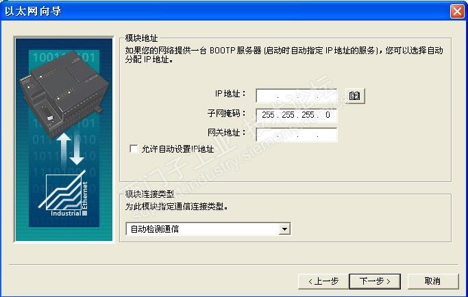

2、每个CP243-1模块都需要配置一个IP地址,如下图的界面所示。IP地址的设置需要在指定的对话框中进行设置。
3、点击上图中标注的选项,进入图4界面。在该界面中的IP地址栏内填入与PC机同一个网段的IP地址,然后点击保存,并退出该界面。

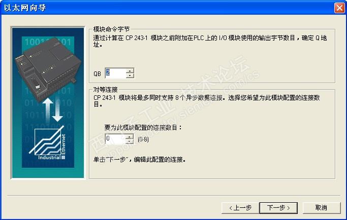

4、CP243-1模块需要占用一个QB字节,该字节的地址不能任意填写,需要进行计算(如果通过自动读取模块位置的方式则会自动计算)。计算的规则就是从 CPU本体的输出字节开始计算,依次排列到CP243-1的模块位置即可;也可以通过查看PLC菜单中的信息,找到CP243-1模块输出的起始地址。 CP243-1模块的连接资源数目为8个S7连接加一个PG资源。该PG资源为S7-200的编程软件,所以在下图中可以不用建立连接数目。
5、点击“下一步”弹窗会对以太网向导配置分配V存储区地址 ,该V区地址在程序的其它地方不能被再次使用。
