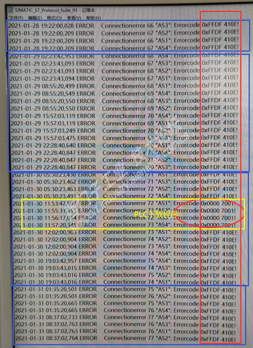

400热线打了几次,打不进去。网上提交了问题,也没有排上队。来这里求个建议。
问题很简单,说起来比较啰嗦。
一共有甲、乙、丙三套独立的系统,出问题的是甲和乙。
系统甲:
甲是今年新建系统。现场4套cpu315+cp343-1(假设为A,B,C,D),其中A,B,D各通过cp343-1直连一台smart st30,进行put/get通信。然后ABCD连接到交换机X,D与X用光纤收发器连接。其中,A与CD也有put/get通信,均是在A侧编程。然后X通过网线连接到交换机Y,Y连接两台上位机wincc v7.51(每台上位机用两个显示器)。现在每台电脑每隔几个小时,就会瞬间中断,错误代码410E。起初CPU属性中的通信连接资源没有更改,都是默认值。我认为我的连接没有超过16个,就没有改。前几天趁着停机的空闲,重新下载了硬件组态,把CPU的OP连接数量改成了3,同时把通讯扫描占比也改为了30%。运行了1天,WINCC还是出现中断现象,没有改变。PLC与PLC之间的通信是完全正常的。
系统乙
乙是几年前上的系统。用的1套cpu315+cp343-1。用的两台上位机,WINXP+WINCC7.0.运行一直很正常,就是电脑开关机有些慢。这次把其中的一台上位机换成了WIN10+WINCC7.5SP1。上位机程序是直接移植过来的。结果换上之后,上位机就出现了每隔几个小时,就出现1-2秒的中断现象。PLC程序没有做任何改变,网络也没有动。
系统丙
丙是去年上的系统,今年又加了一些东西。之前只有一个CPU315-2PN和一套WINCC7.0+WIN7。这次又加了一套CPU315-2PN。上位机重新安装,改成了WIN10+WINCC7.5SP1。CPU属性连接参数OP也改成了3。设备运行正常。这两个CPU都有挂1-2个SMART进行单边通信,同时两个CPU之间也有单边通信。
丙能正常,而甲乙不能。我还以为是电脑的问题。丙用的是YH的工控机,甲和乙的新电脑用的是DELL的商务机。但是系统和软件是完全一样的。我把商务机用到丙上,运行项目,运行1天多,没有问题。这就排除了软件和系统的问题。
其它方面,甲用的两台交换机是YT千兆交换机,乙和丙都是用的XW的百兆交换机。电脑和PLC距离在50米左右。甲的变量有近4000,乙丙相对少,但是乙也出现了问题。好像与通信负荷的关系也不大,甲正常的操作都很流畅,驱动连接状态上变量读写没有排队的现象。据操作员反应,临近通信中断时,会有画面卡顿现象,中断完之后,就全部正常了。想了好久,没有其它的可试方法了。wincc已经升级到UPD5了。
还有一个区别,正常的CPU是用的315-2PN/DP,而有问题的CPU是315-2DP+CP343-1。这会有影响吗?
图片是诊断日志。大家有没有好的建议。
