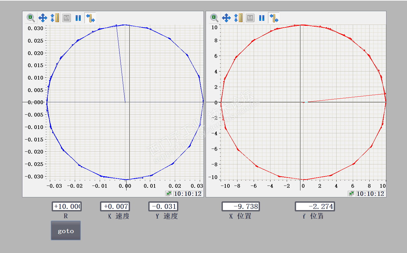

以下是引用看雪001在2021-02-01 10:29:18的发言 >13楼
位置曲线确实不圆,本以为是XY窗口比例设置的原因,今天有空按圆的XY坐标值(红色曲线)反推XY速度值,得到的XY速度值函数(蓝色曲线)也是圆!(不是方形,这里容我更正一下。)
那么,当PLC按圆的函数曲线周期性输出XY速度值指令,是不是可以认为XY伺服电机的位置函数也是圆?
一定是这样的结果!
圆弧插补实验.part01.rar
圆弧插补实验.part04.rar
圆弧插补实验.part05.rar
圆弧插补实验.part06.rar
圆弧插补实验.part02.rar
圆弧插补实验.part03.rar
嗯,如果是正弦曲线,它的微分、积分仍然是正弦曲线。
(位置、速度、加速度)
