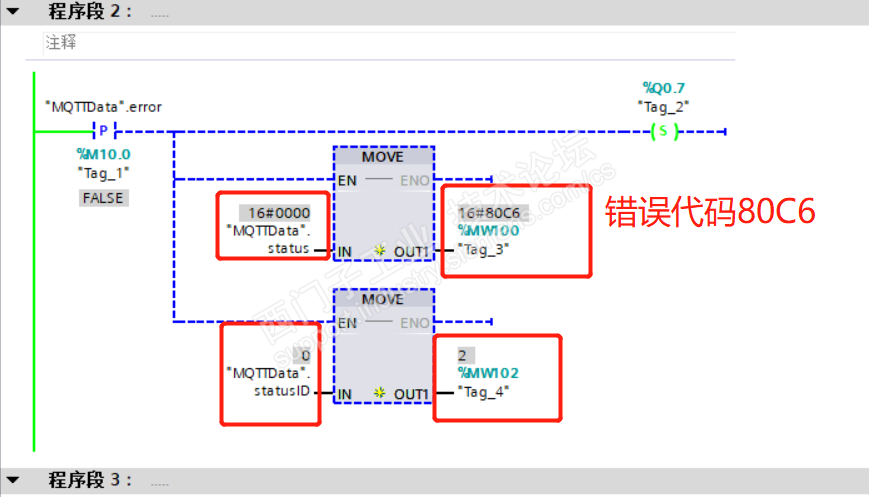

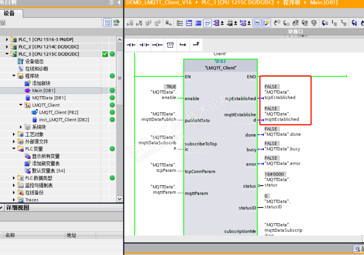

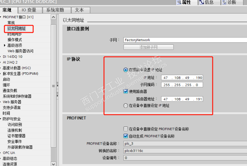

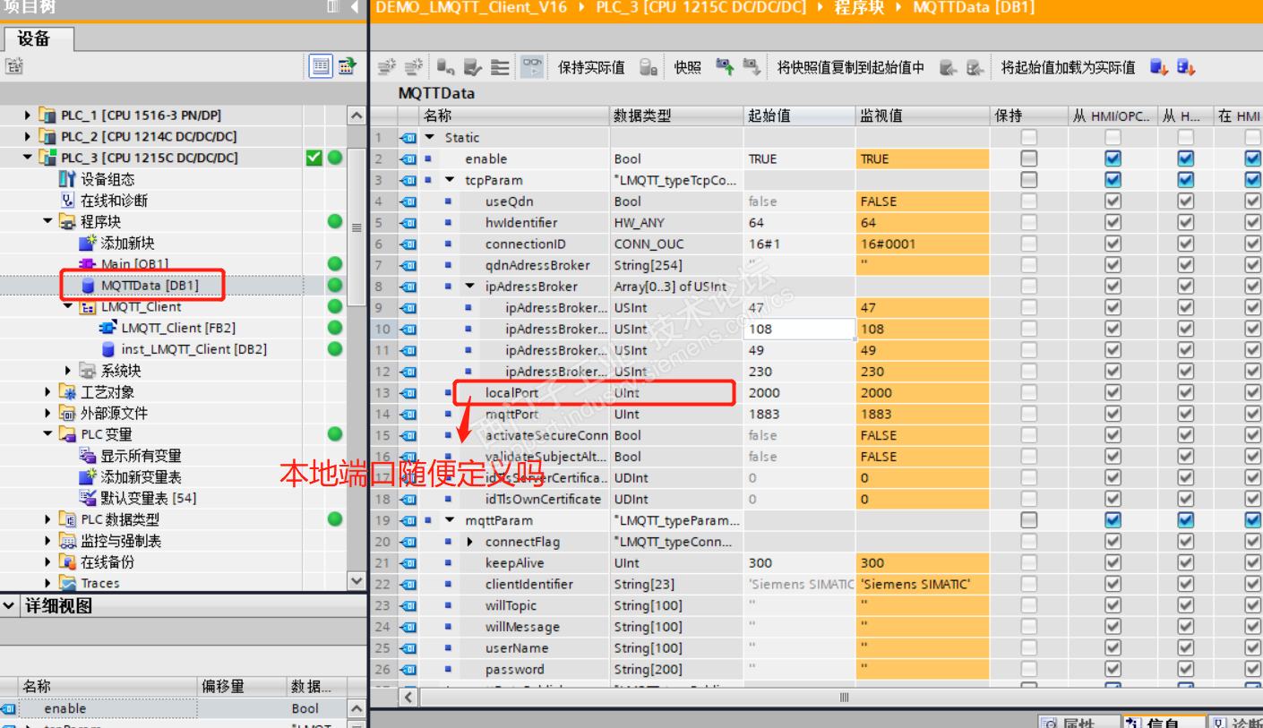

PLCS7-1200,博图版本V16,CPU是1215DC/DCDC,EMQX云服务器已经搭建成功,用MQTTBOX测试是可以通的,但是PLC中一直没有通讯成功,不知道是参数设置问题还是哪个地方设置的不正确,一直报错80C6,请指教!

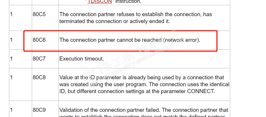

在网上搜到错误代码80C6是无法连接到连接伙伴(网络错误),试了好多遍没有找不出那个参数不正确,请各路大神指点迷津!
