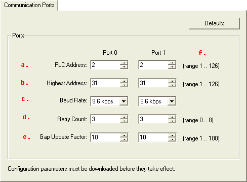

三、通信口参数设置
    缺省情况下,S7-200 CPU的通信口处于PPI从站模式,地址为2,通信速率为9.6K。要更改通信口的地址或通信速率,必须在系统块中的Communicaiton Ports(通信端口)选项卡中设置,然后将系统块下载到CPU中,新的设置才能起作用。CPU通信口属性设置如下图。
a、PLC地址:设定CPU通信口的地址。如果有两个通信口,它们的地址可以相同,因为不属于一个网络
b、最高地址:输入通信网络上设备的最高地址
c、波特率:设置通信速率。从下拉列表中可以选择9.6K、19.2K、187.5K
d、重试次数:输入通信失败时重新尝试的次数
e、地址间隙刷新因数:设置本站每隔几次获得网络令牌后,尝试在本站地址和下一个已知(活动)的主站地址的空间内寻找新加入的主站(仅在本站做主站时有效)。一般情况下使用缺省值10就比较合适
f、括号中是取值范围

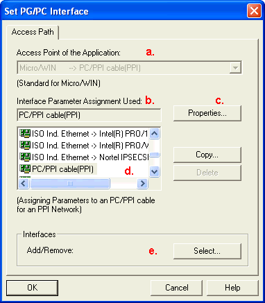

四、Set PG/PC Interface
    Set PG/PC Interface是西门子的PLC编程软件共用的编程访问路径设置界面。Micro/WIN也通过Set PG/PC Interface设置计算机与S7-200进行编程通信的访问点。
    用Micro/WIN对S7-200编程时,如果需要改变编程通信方式,就需要打开Set PG/PC Interface进行设置。有如下几种方式可以打开Set PG/PC Interface窗口:
1、打开Windows的Settings(设置)> Control Panel(控制面板),选择Set PG/PC Interface图标
2、在Micro/WIN主窗口的左侧的View(浏览条)中,用鼠标单击Set PG/PC Interface图标
3、打开Micro/WIN的Communications(通信)界面,用鼠标按其中的Set PG/PC Interface按钮,或双击当前通信设备的图标
4、在Micro/WIN的指令树中用鼠标双击相应的图标
5、在Micro/WIN的菜单View > Components中打开
设置界面如下图
    用上图中的e.按钮进入“添加/删除通信设备”界面。在a.区显示可以选择的设备,在b.区显示了在系统中已经安装的设备;使用“安装/删除”按钮(c.)改变系统设置。
