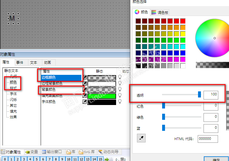

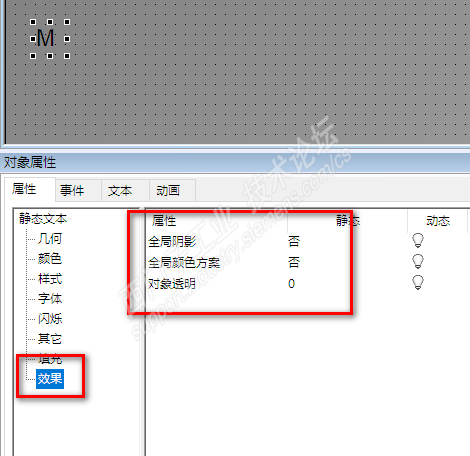

 您好
请参考以下截图,
1,取消静态文本的全局颜色方案
2,然后设置静态文本的背景颜色和边框颜色为透明
这样静态文本就仅显示文字部分,就可以叠加到任何对象上了
