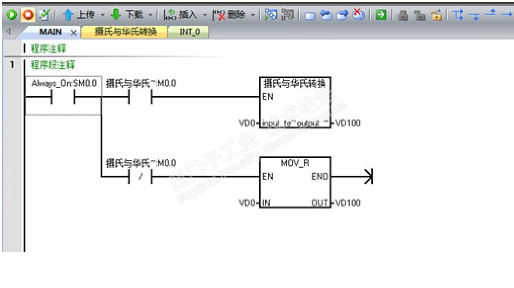

  昨天看到有这样这个帖子,话说有多个过程工程量,需要在HMI设备上切换,如温度单位摄氏与华氏温度的切换。
贴子:http://www.ad.siemens.com.cn/service/answer/solved_248455_1076.html
这个程序非常简单,我打了一个样,需要的可以参考。

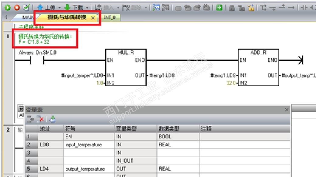

PLC侧的工程量转换程序:
假设是摄氏温度转换为华氏温度的计算:
F = C*1.8 + 32
如在OB1中调用:当M0.0 = 1,摄氏转华氏;M0.0 = 0 显示摄氏温度。

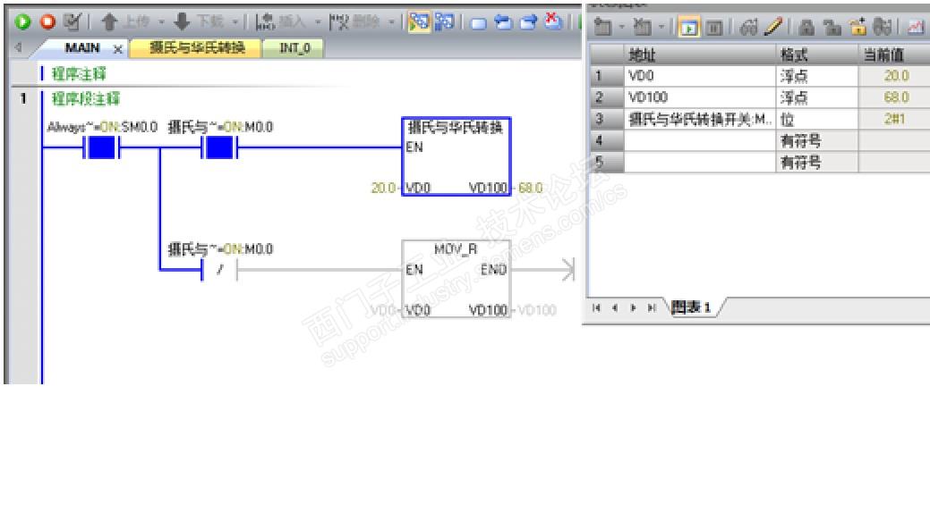

将程序下载到plc,图示:
验证是可以的。
