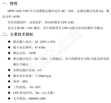

        看了一下UPS的额定电压为220VAC,额定功率为145W。按说施耐德的断路器不应该跳闸;

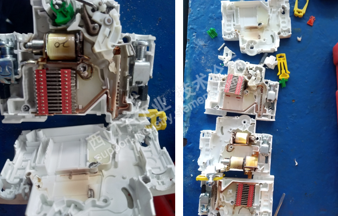

        我说:“拆!”,他们把断路器拆下来给我,我一摸还烫手,接着说:“接着拆!
       我们费了九牛二虎之力把它拆开了,发现断路器的线圈有明显的烧痕。
