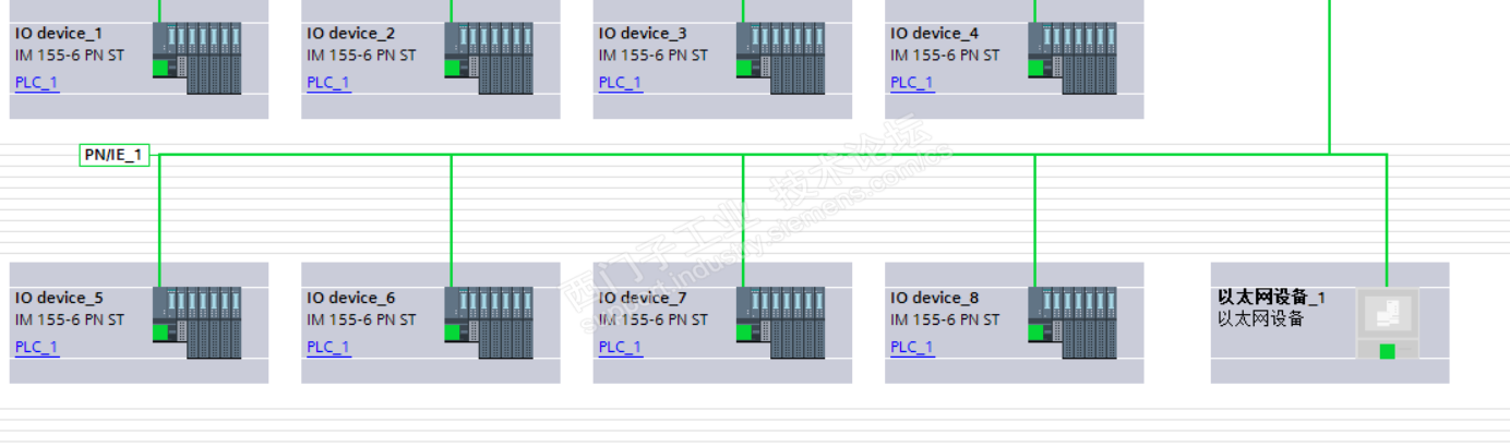

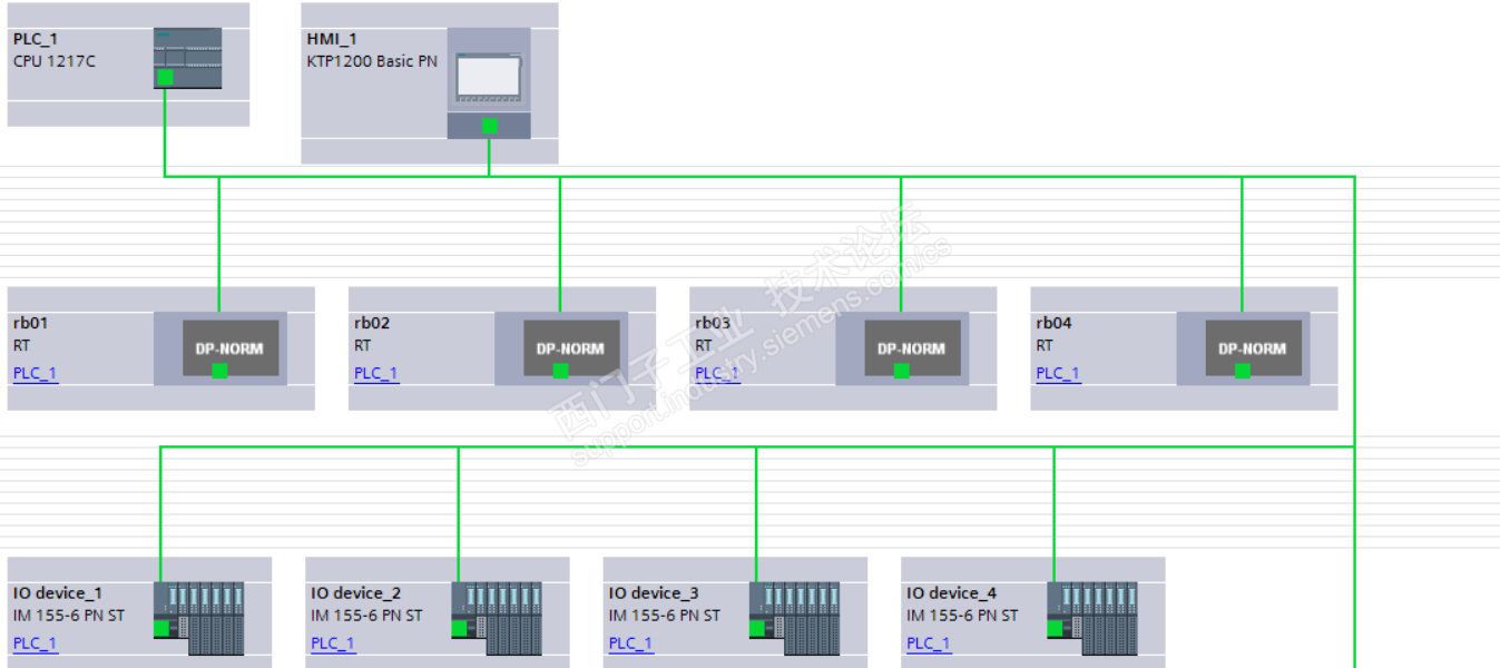

下图为网络组态截图:
系统总共有分布式IO站(ET200SP)8个,4台NACHI机器人,加工中心为DOOSAN,FANUC。

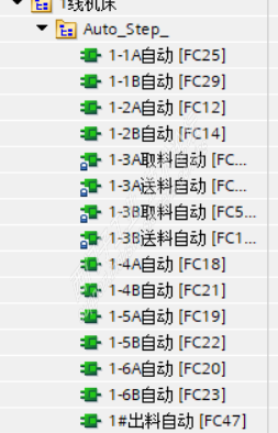

每一个工序的动作写进一个FC子程序,再做好各工序的衔接,主要是在主程序中调用条件方面做文章;各个单元的关键信号汇总在一个功能FC里面。个人认为此系统的顺序控制部分都属于常规操作,关键是硬件故障后的处理以及误操作的处理,还有意外断电,强制手动操作,安全处理,干涉区处理等等。
此系统任意一步工序都可以在不影响工件加工质量的情况下独立开来进行手动操作或者停机待机检修。
