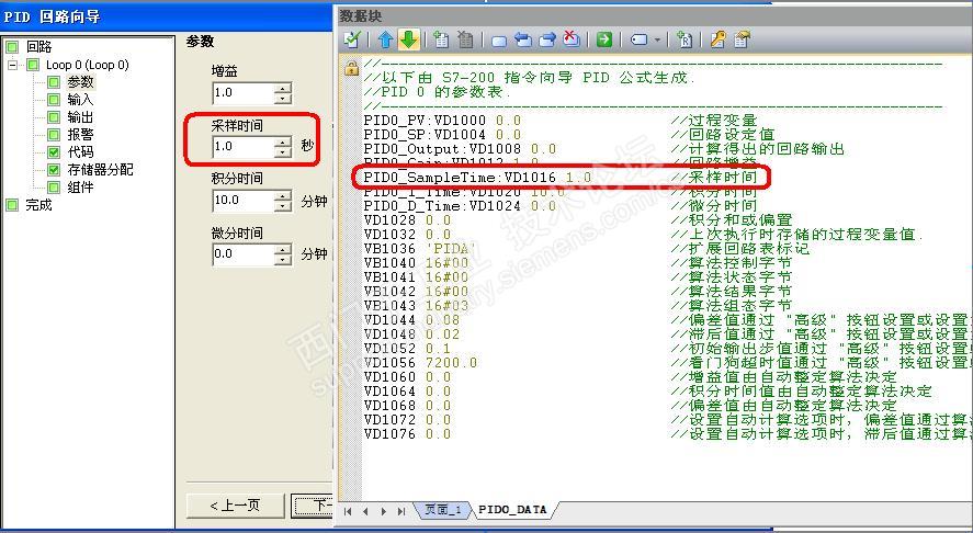

回复:200SMRT的PID采样时间一直为0,无法输出

首先备份好这个程序。
你单独再创建一个PID项目,我刚刚基本按你的思路创建了一个PID项目,这个采样时间是可以正常设置的。
你编译试试,看是否有错误?
