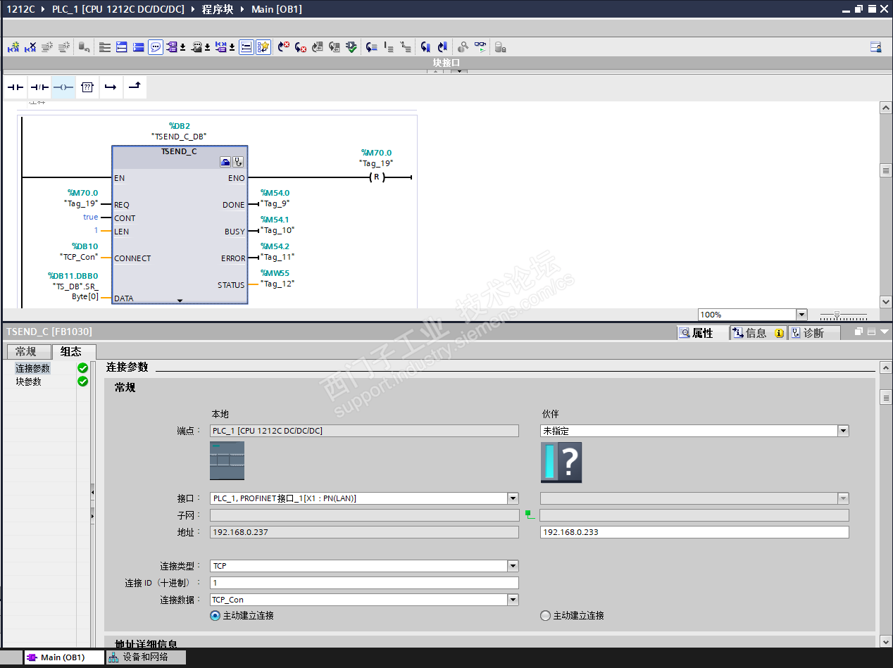

回复:S71500做TCP客户端和第三方网络调试助手做服务器无法通信

       项目要完全完整下载块组态以及块背景数据仔细检查,完全下载。一直用1200做客户端没有任何问题,也不会有任何问题。经过多路由和不同网段的公网服务器数据交换要设置网关。
