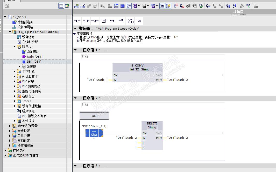

S_CONV练习
372
2021-02-02 21:52:34

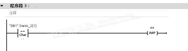

这个题,程序段2和3,里面Char和JMP都什么意思,怎么用的,还有跳转标签,完全不知道,请老师给出详细讲解和操作步骤,没接触过课程里也没有
