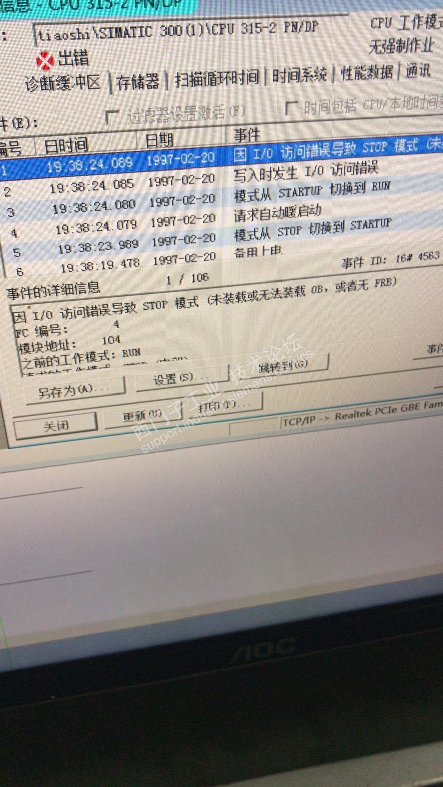

请帮忙看看这是啥问题
江水煮肥鱼
    8
注册时间:2020-03-20
请帮忙看看这是啥问题
452
2021-02-03 09:07:04
我们300系统,315 2DP,其中 的 AO卡坏了,断电换了张新的AO卡,上电就停机。我知道需要下载 OB122 就行了。但是想查出根本原因是出在哪。是图上的报警信息是说 Fc4块中。模块地址104 的错误?    这个模块地址104是啥意思。 FC4中也没看到有104这个地址。卡件 IO地址也没104这个地址啊
