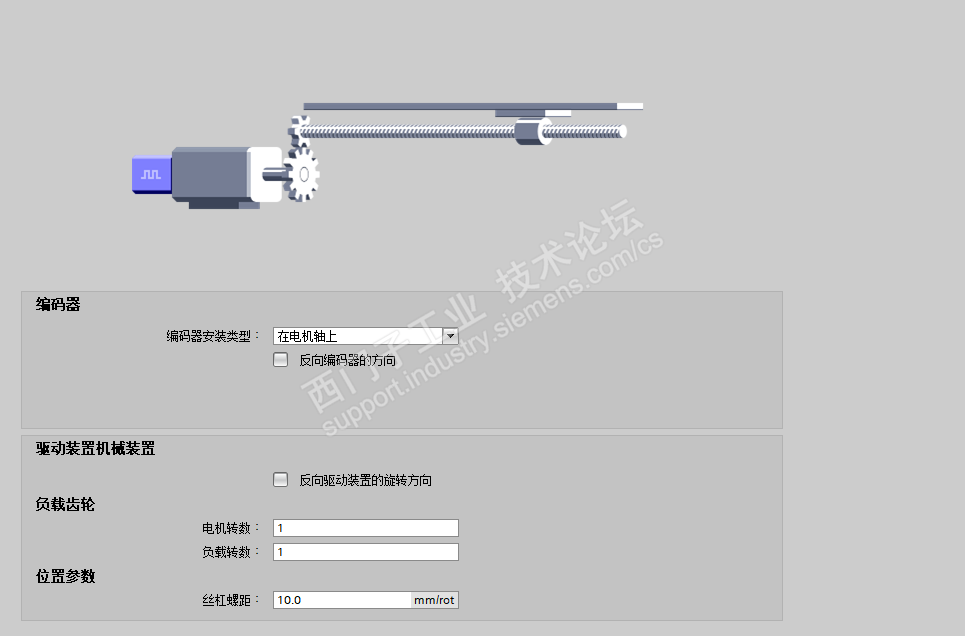

回复:S7-1500与V90PN的TO控制 工艺模块组态及V90PN设置问题
Ueana
    19
注册时间:2018-08-21
发布于 2021-02-03 10:52:27
4楼
问题1:当你设置了减速比和丝杆导程那不就是但伺服让丝杠旋转一圈负载走的实际距离,但有了减速比这时伺服本身不一定是转了一圈
问题2:我没找到这个自动运动编码器值(离线)
问题3:设置为速度模式,把P922设置成报文105
个人见解,不对见谅
