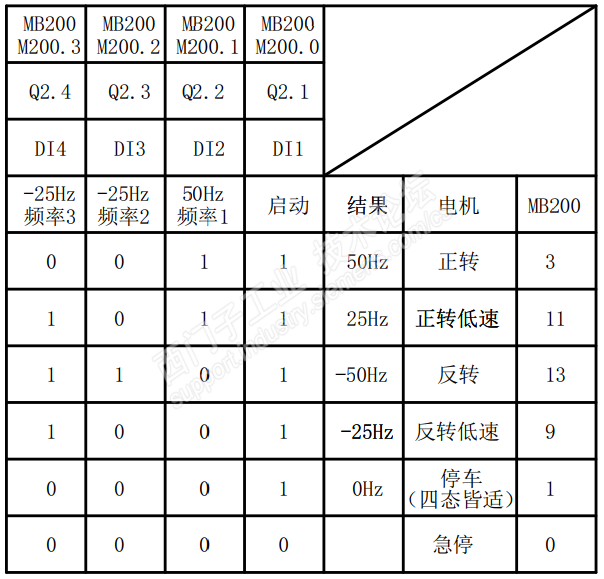

我用S7-1200和V20变频器

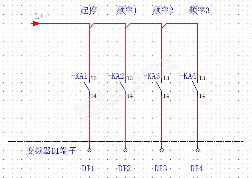

变频器的正转、反转、低速正转、低速反转都用端子输入方式控制。如下图:
端子DI1是启动和停止,
DI2是50Hz,
DI3是-25Hz,
DI4是-25Hz。
用MB200字节的8个位按到DI1-DI4,就是M200.0接DI1, M200.1接DI2, M200.2接DI3, M200.3接DI4。
向MB200寄存器发送阿拉伯数字,则其8个位的0和1会变化。发送合理的数字,就可以让DI1-DI4的通断到达我们想要的组合。如下表:
向MB200发送数字3时,是M200.0, M200.1置位为1,相应的继电器KA1,KA2吸合,于是变频器的DI1和DI2得电,变频器是以50Hz的速度正转。
向MB200发送数字13时,是M200.0, M200.2,M200.3置位为1,相应的继电器KA1, KA3和KA4吸合,于是变频器的DI1, DI3和DI4得电,变频器以-50Hz的速度反转。
还有低速正转、低速反转,道理相同,此处不述。
