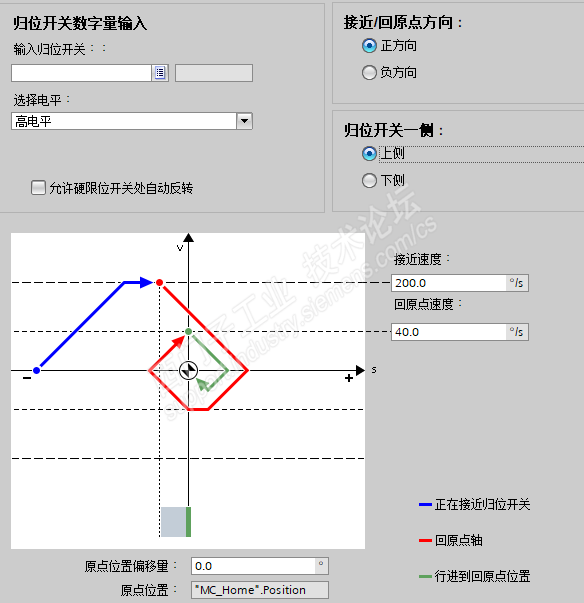

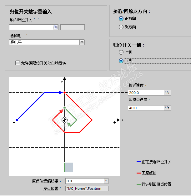

以回原点方向正方向为例
上侧是从负方向往正方向行进,只要检测到原点边沿上升沿就开始减速,等到反向也是,检测到原点边沿上升沿开始减速,最后停在原点靠正方向边沿处
上侧是从负方向往正方向行进,只要检测到原点边沿上升沿就开始减速,等到反向是离开原点,也就是原点边沿下降沿开始减速,最后停在原点靠负方向边沿处
