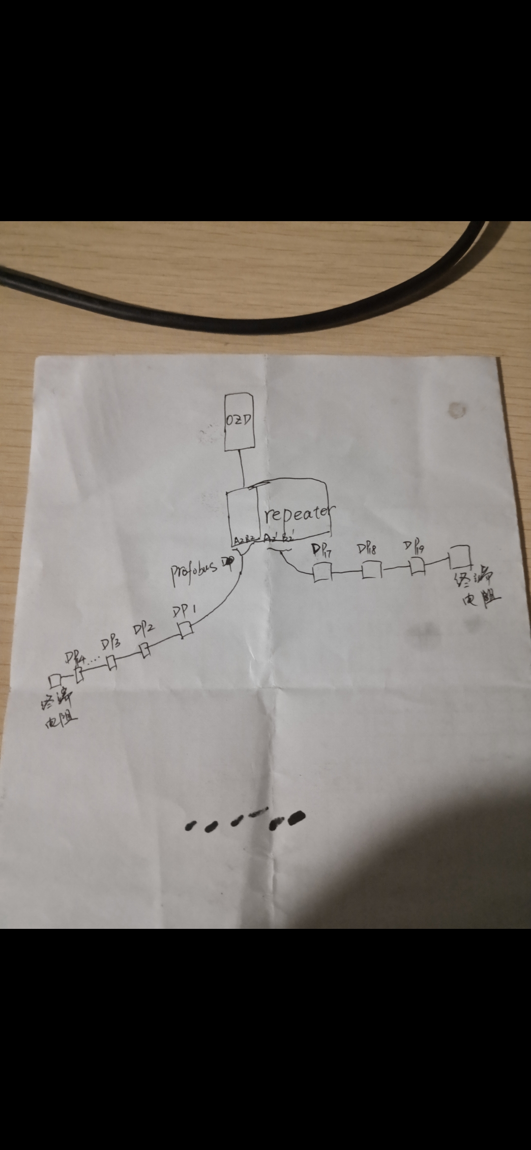

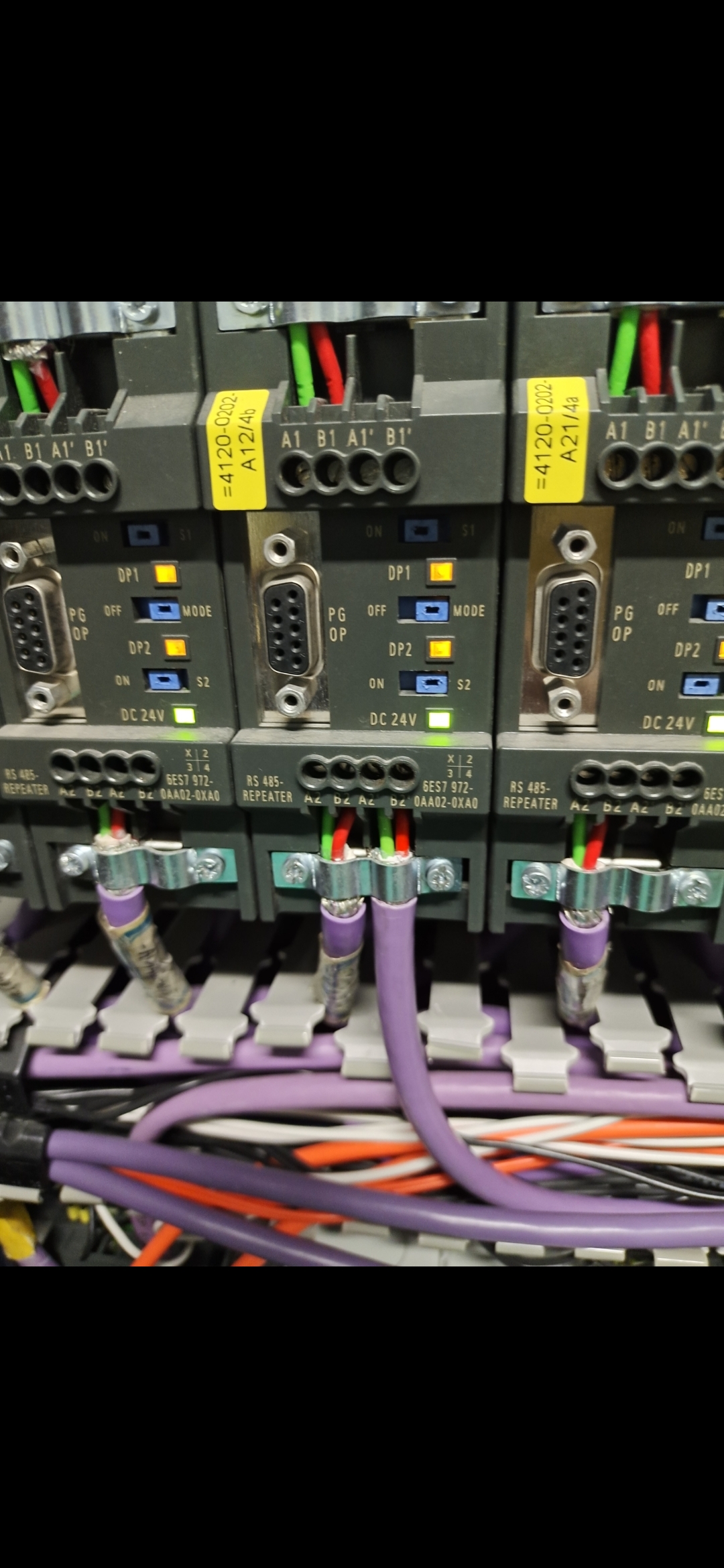

各位大神好,请教各位一个profibus通讯问题:有段网络:"OZD"下接Repeater,然后Repeater下端两组端子各引出一根bus线;一根带有10个Dp地址(bus线大约50米),另一根带3个Dp地址(DP17、DP18、DP19,bus线约15米),每根线都带有终端(如草图);现在的问题是Dp17频繁掉线,Dp18、Dp19正常;如果拔开DP17的DP头后,就会造成Dp18频繁掉线……目前采取的措施是更换过bus线,检查过屏蔽,终端电阻电压稳定,都还是没能解决问题,波特率500K,bus线都套有波纹管……
