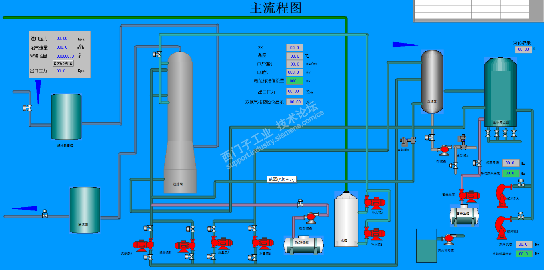

项目1(PID):这个项目是我之前发的贴子中的其中一个类似的工程,基本工艺是差不多的:用风机PID控制管路中介质电位值的项目,有两台风机一用一备,管路中介质为沼气,此系统主要是为了处理沼气的杂质,使沼气性质稳定后为燃烧发电提供燃料,管路中安装了一台电位计来测试电位值,风机的作用就是增压空气,将空气抽进管路参与生物反应,使得管路中电位值达到工艺要求。此系统刚一开始尝试过用PI架构,调试很多天,发现控制始终是慢一拍,想了很多办法均不奏效,后来改用PID架构,才最终达到控制要求。其余的不罗嗦了,因为本文主要目的是探讨两个架构的区别。这个类型的项目PID结构与PI结构最大的区别在于,PID结构程序可以提前预判过程值出现波动的时间点,这个提前预判非常关键,因为整个自整定参数的周期时间非常长,现场过程值干扰源也比较多,且现场环境复杂(潮湿微酸)环境,过程值量程大(-500,0)采用的是电流信号4-20mA,生物反应时间不稳定,测量的位置又是一个介质流动速度较快且不均匀的位置,这些因素都会影响过程值采集的精度。前期我们用的是普通规格探针,后来没多久探针就被腐蚀了,后来改用了进口铂金探针。下图为流程图。

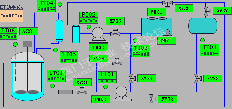

项目2(PID):这个项目是用调功器控制加热的功率来达到控制溶液温度的目的。这个不同于一般的加热器项目,不是直接控制加热棒,而是控制调功器的输出功率,功率给定值就是PID的输出值,为4-20MA的模拟量信号这个项目的温度过程值为0-300,也是4-20的电流信号。在参数的整定过程中,温度上升很慢,需要的溶液温度要在180到200摄氏度,由于温度过程值采集点液体流动速度非常快导致温度值不稳定(这个程序中做了一定的数据处理),整个参数自整定的过程长达一个小时以上,有时候超过两个小时(由于环境温度影响)。用PI结构的话,无法对温度过程值变化提前捕捉预判,用PID结构后,很明显效果好很多。以下为简易流程图,TT01为温度过程值检测。
