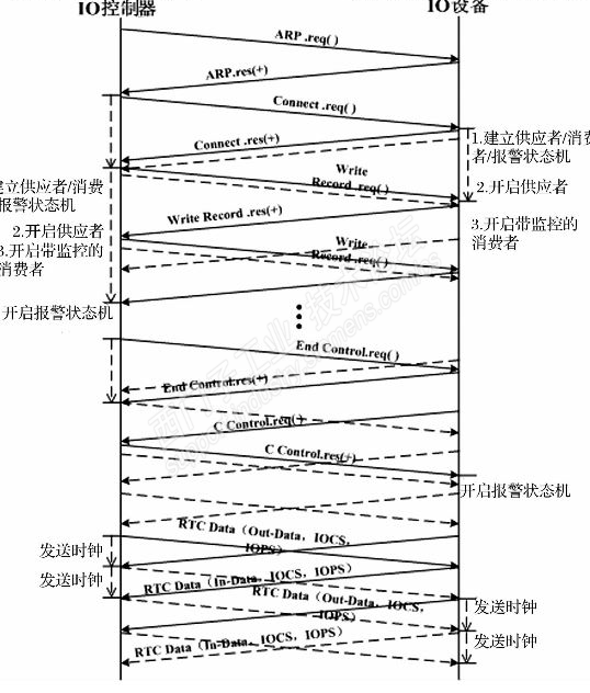

PN 通信需要设备名称和IP ,IP地址可以由CPU自动分配!
PN通信建立过程如下:
在建立IO控制器与IO设备之间的AR 是通过UDP/IP通道来实现的
