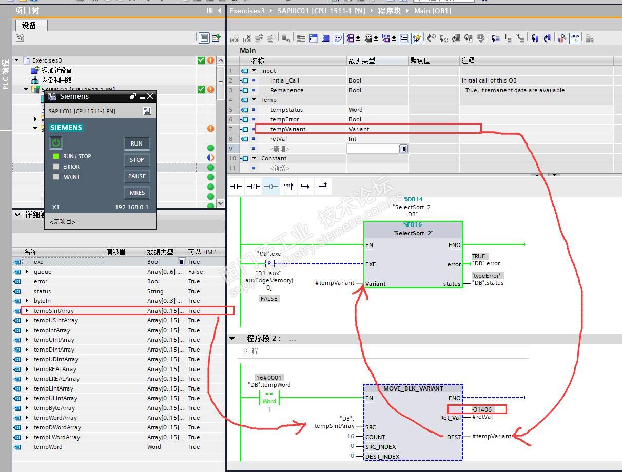

以下是引用-肖-在2021-02-02 21:29:18的发言 >楼主
1、在OB1中可以这样使用Variant?
2、报错“-31406”是指“未输入参数 DEST 的操作数”?
3、通过指针变化使用“Variant”类型实参动态填写“Variant”类型形参,可以这样用吗?
您这样做是没法实现的。因为variant是一个引用,它没有实际地址,所以在临时变量使用时,没有外部实参,指令一定无法识别。
如果您期望一个FB块根据程序执行对n个不同的数组进行排序,您可以将接口定义为DB ANY,而后通过db any 2 variant指令将外部的array db传送到variant的临时变量,再去操作。
