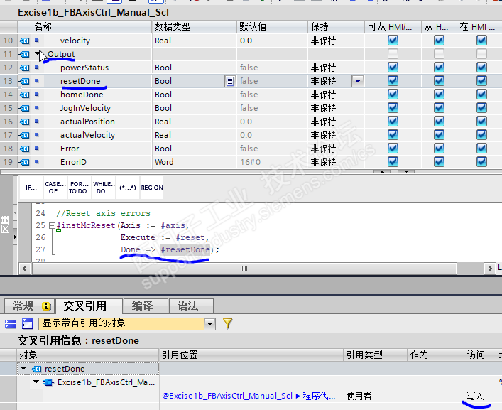

以下是引用小型自动化系统S7-1200讲师在2021-02-03 14:18:19的发言 >4楼
问题1:通过MC_Reset的done位来触发Q0.3,并没有在FB内部直接赋值,而是把done位通过output管脚输出,在FB功能块外部引脚处进行关联Q0.3
问题2:这个问题,可以看下问题1的回答,我想您就理解了
问题3:Q0.3会用到的,只是在演示或给您的练习模板中没有使用,需要您自行将Q0.3放到合适的管脚进行关联,如下图所示:

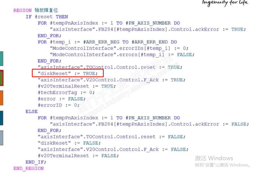

不是不是,老师,我这里问的为什么要在FB里面直接给Q0.3赋值,为什么不把Q0.3 引到FB块的外部管角上赋值指的是下面图片这个“diskReset”:=TRUE
本人愚昧,问题繁多,多谢老师悉心教导,感激不尽。
