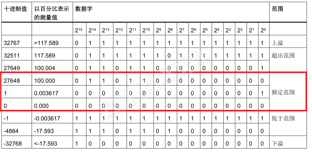

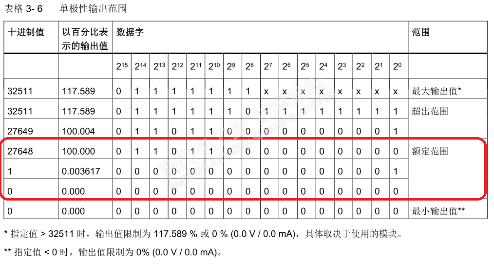

CPU 1511C,AQ16位精度,输出4~20mA控制双向比例阀(有正反向),当输出16500时,比例阀不动,此时应该对应输出12mA,所以模拟量量程应该是0~32511。但是资料上额定范围是0~27648,12mA应该对应13824,这个怎么回事,请大神讲解。另外AI输入时,模拟量量程取多少?-4864~32511,还是0~27648?
