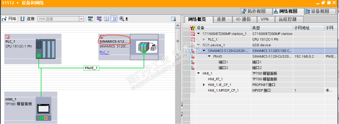

回复:s1512和S120连接不上
燕工
    11
注册时间:2017-11-17
发布于 2021-02-04 13:54:33
3楼
根据报警提示,CU320名称出错,把图片中红圈的名称更改为S120,(和以前的名称不同就行),s1500和S120通讯立马正常
