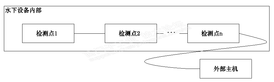

由于船舶水下推进电机或其它潜入水下的设备,这些设备需要密闭,不允许有水侵入该设备的情况。但是水下设备由于长时间在水下工作,需要承受着水的巨大压力,而水是液体,具有流动性,因此有时难免会出现水下设备被水侵入的现象发生,而水下带电运行的设备,水一旦侵入,会对该设备造成无法挽回的巨大损失。为了检测是否有水侵入,因此需要本发明来实时检测设备内部是否有水侵入设备内,检测结果可以在外部通过数据线读取。另外本装置也可以多点串联,实现水下设备上多个重要位置点的漏水检测。
为了解决上述技术问题,部门专门成立了技术攻关小组,首先要解决的就是提供水下设备是否被水侵入的检测装置。
大家集思广益,提出以下技术方案:

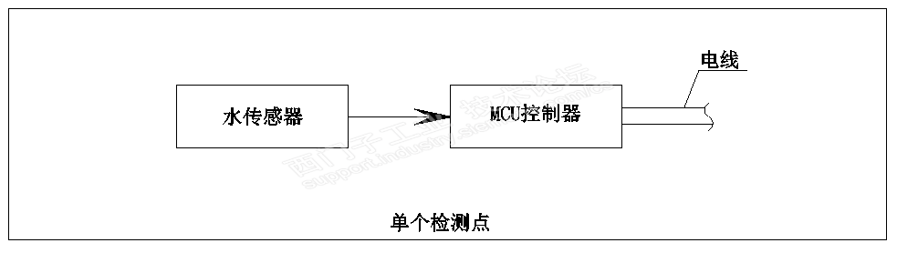

1、单个水侵入检测点装置,其特征在于:包括水传感器和MCU控制器,然后由电线引出电源线和通讯线两类线,既可作为单个检测点直接连接到外部主机,又可串联多个检测点之后组成多点监测后,再然后连接到外部主机。
 2、水侵入检测装置。其特征在于:包括单个水侵入检测点装置可以是1个或多个(多达一百个)以及外部主机。外部主机通过通讯线上的地址可以确定具体哪个检测点位出现漏水,这样可以针对性地进行改进,为水下设备的水密安全保驾护航。
图1 单个水侵入检测点系统简图
图2 水下设备水侵入检测装置总图
图3 漏水检测装置三维图
漏水装置技术说明:
外壳直径2CM。
电源:3.3V,外部供电。
主芯片STM8S103F3P
传感器,水滴检测传感器。
通讯接口I2C。

下面结合上述附图对技术优化方案进一步说明:
1、 水传感器,包括电极以及防腐蚀金属导体,塑料外壳,导体之间填充封装胶实现绝缘隔离,水传感器用于检测位置点是否漏水,当位置点有漏水时导体之间的电阻将由无穷大变化为几百欧姆或几千欧姆。
2、 MCU控制器,将水传感器的电阻信号转换为数字开关信号,同时输出位置地址信号,由外部主机来判断水下设备漏水发生的点位,另外通讯功能添加纠错判断,保证信息的准确性。
3、 外部主机,主要作用是将单个检测点的信息进行解码,输出报警显示和位置显示,同时储存这些信息等,另外还负责提供单个检测点的电源。
