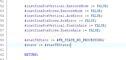

以下是引用小型自动化系统S7-1200讲师在2021-01-25 10:33:21的发言 >1楼
问题1:请注意这里有一个RETURN,如果#enable不满足,则不会执行您说讲的第二张图,关于RETURN的含义,自己可参考博图关于该指令的描述
问题2:垂直机械臂原点位置是固定的,且每次行走的距离固定,存在固定的机械零点,已经做了零点校准,已经存在零点,无需在程序中再进行零点校准
问题3:180到189段是执行回到零点的绝对定位
问题4:173是判断实际位置是不是零点位置,可以是<0.1也可以是<=0.0
问题5:您的理解是正确的
问:老师我还是不太理解这句话,存在固定的机械零点是什么意思?指的是外部感应开关吗?课程中讲到垂直机械臂的零点校准是通过非周期信用通讯实现的,您说已经做了零点校准,已经存在零点,无需在程序中再进行零点校准。这不是矛盾吗?而且上面的程序也没有调用FB287或者FB38000来做校准呀.....还有一个问题,为什么我再V15.1里面找不到FB38000这个块
本人愚昧,问题繁多,多谢老师悉心教导,感激不尽。
