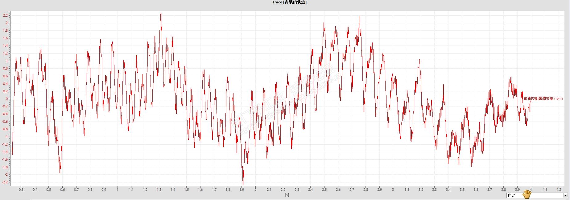

G120变频运行中报A07400
963
2021-02-05 08:58:47
是2个传动电机,一上一下,先下再上的顺序,带编码器的矢量控制,监控了下转速控制器调节差r64的数值,如下图,波动也不是很大(设备不是要求特别精确),G120变频再20HZ以下没有报警,提速到30Hz左右时,运行中一段时间就报A07400,这样就导致变频自己增加输出频率,1、2秒后报警没了频率正常,接着又有报警,所以输出频率不稳,导致我后面控制也不稳(都是后面跟随前面速度的),这两个轮流报警,电机都是7.5KW,额定电流15.5A,1440rpm,带减速机
