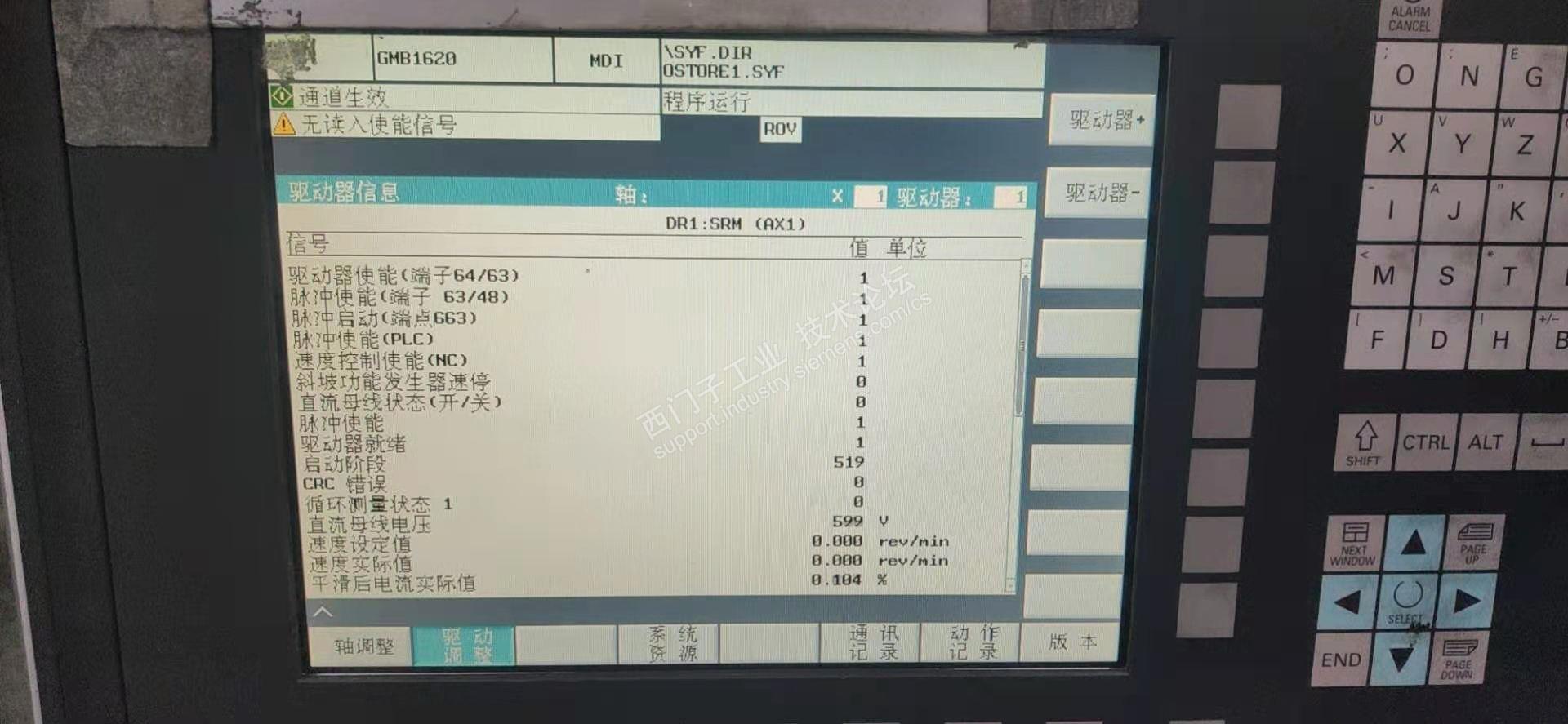

沈阳龙门,开机各轴单轴手动回原点正常,但在mdi里运行语句不行,直接提示无读入使能信号,看诊断里各轴使能信号也没发现问题,如图,4轴一样。因为转数是要在mdi里执行语句控制,所以转数打不起来。
