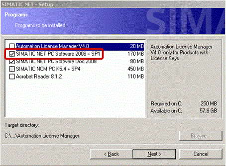

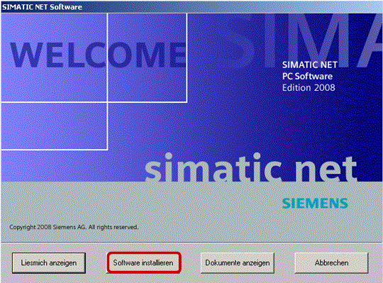

1、在计算机的光驱中插入 SIMATIC NET 安装光盘,等待出现下面的对话框。如果过了一段时间(大约30秒)之后仍没有出现该对话框,说明计算机的自动启动功能没有开启。那么,在SIMATIC NET 光盘的主目录中启动"Setup.exe" 程序。
2、遵守安装说明,选择产品"SIMATIC NET PC Software 2008"准备安装。
3、跳过 "Install License Key" 对话框,完成 SIMATIC NET PC 软件的安装。

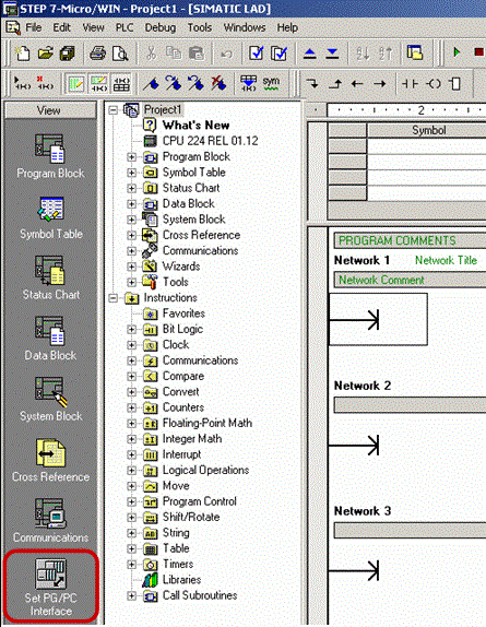

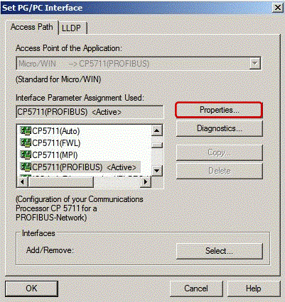

2、启动"STEP 7 MicroWin,打开"Set PG/PC Interface"对话框。
3、在 "Interface Parameter Assignment Used"处选择"CP5711 PROFIBUS"。

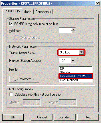

4、点击"Properties..." 按钮打开参数设置对话框,设置"Transmission Rate" 为9,6 kbps,"Profile" 参数设置为Universal DP/FMS
点击"OK" ,然后关闭"Set PG/PC Interface" 工具。
