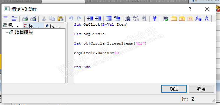

回复:圆的半径更改

 您好
请参考以下截图
