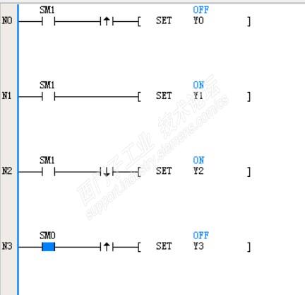

1.西门子S7-200SMART测试结果:
第一个扫描周期,上升沿指令无动作。可以理解为一个扫描周期,无法比较。而第一扫描周期下降沿指令有动作输出,可以理解为第一个扫描周期和第二个扫描周期比较的结果。
2.英威腾IVC3测试结果:
和西门子S7-200SMART测试结果一样。

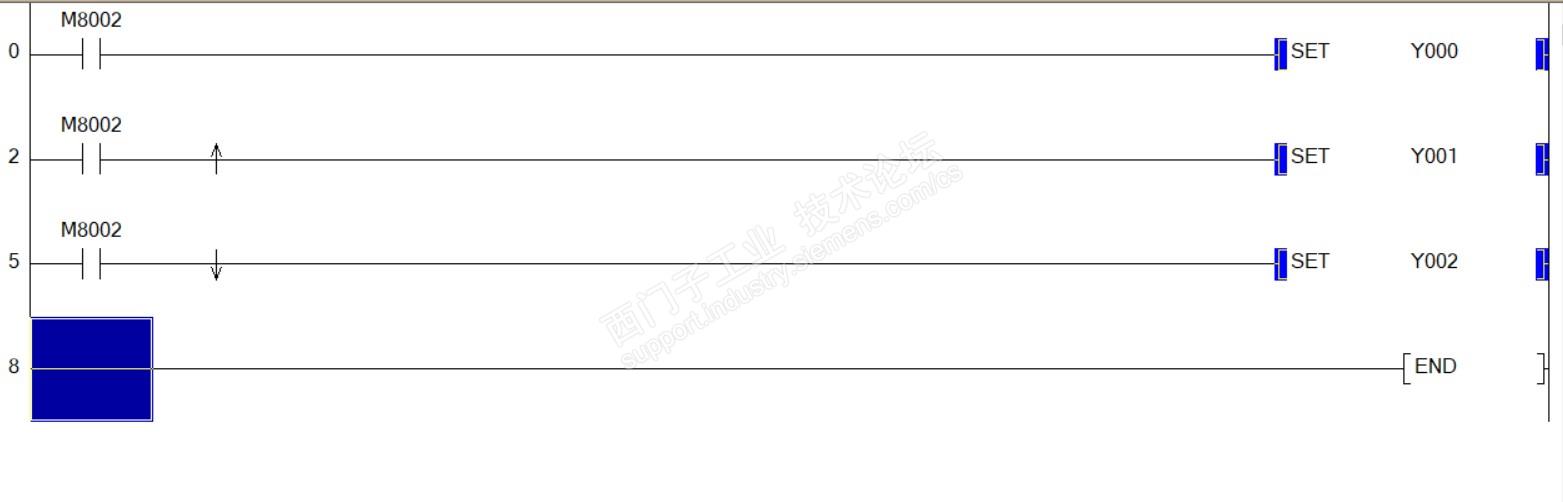

3.三菱FX3U测试结果:
第一个扫描周期上升沿指令有动作输出。这点和西门子不同。

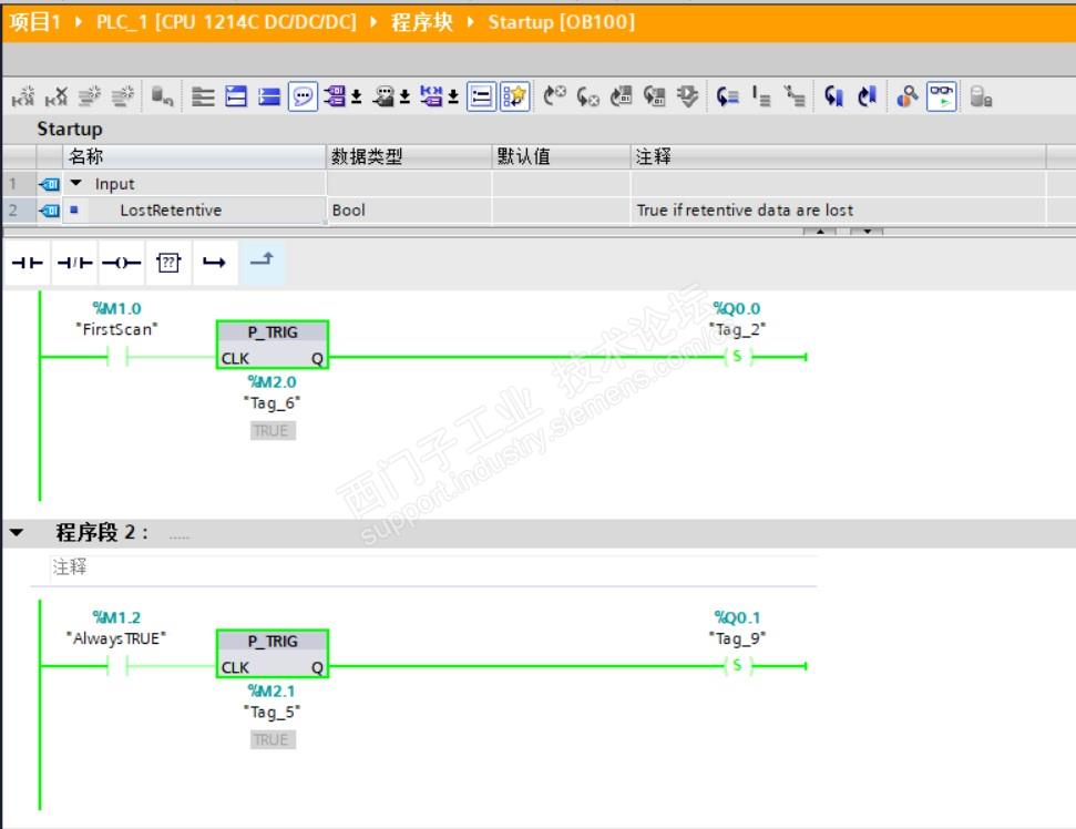

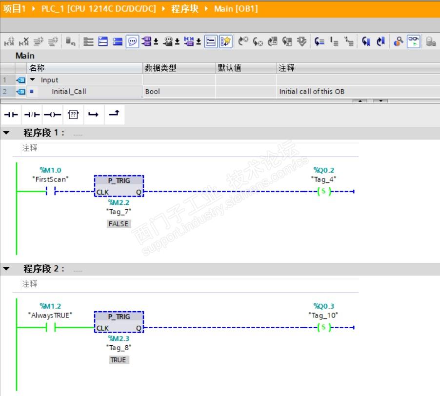

4.西门子S7-1200测试结果:
Startup启动程序上升沿指令有效。Main主程序无效。
