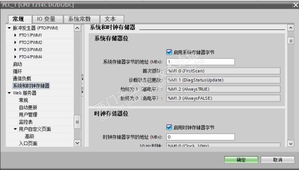

S7-1200能不能像S7-200SMART一样使用特殊存储器
473
2021-02-06 08:54:39
S7-1200能像S7-200SMART一样使用特殊存储器,需要在属性中设置系统和时钟存储器。并且地址可以更改,一般按默认使用就好。
