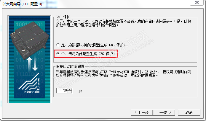

1、打开已配置的以太网向导,双击“CRC保护”。如下图所示。
2、选择“否,请勿为此配置生成CRC保护”,点击“下一步”。如下图:

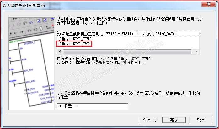

3、以太网向导生成的项目组件将包括子程序“ETHx_CFG”,点击“完成”。

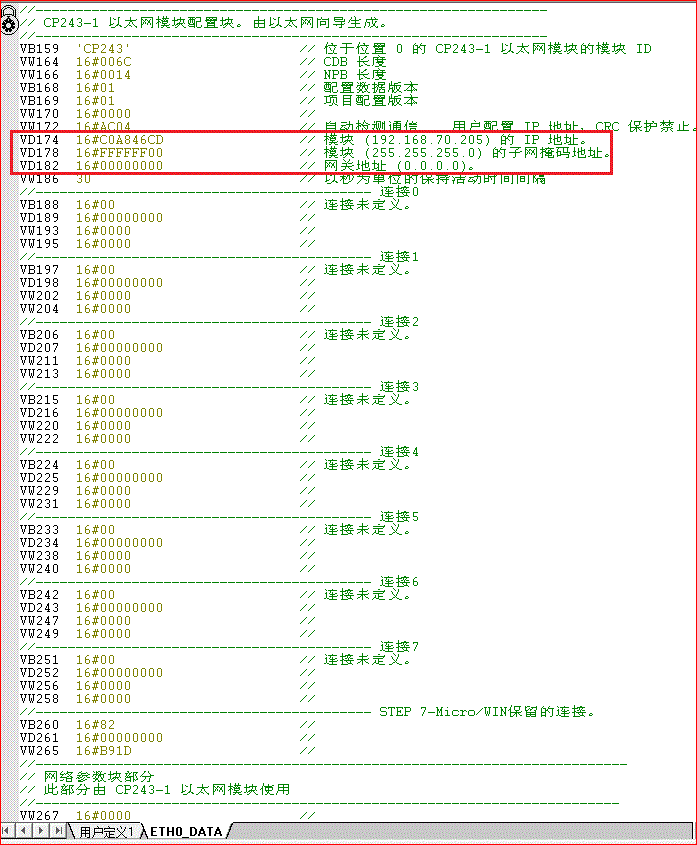

4、点击数据块,找到以太网向导生成的数据页“ETHx_DATA”,找到存放CP243-1 IP地址信息的数据区,记住其地址。
5、在程序中有条件调用“ETHx_CFG”,实现CP243-1的IP地址的修改。
6、将程序块,数据块下载到CPU中。在状态表中对存储CP243-1IP地址信息的V区地址进行赋值,IP地址、子网掩码和默认网关地址按照16进制格式进行输入,可参考如下实例:
例如:IP地址为 192.168.70.206,子网掩码为255.255.255.0, 默认网关为192.168.70.1
则VD1000=16#C0A846CE,VD1004=16#FFFFFF00,VD1008=16#C0A84601
修改完毕后将M20.0置1,使能ETH0_CFG指令修改CP243-1的组态。

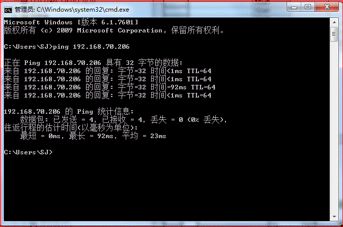

7、检查IP地址是否设置成功。通过以太网电缆将CP243-1连接至PG/PC的以太网接口,点击“开始”按钮,在搜索框中输入“cmd”,打开命令行编辑器。
输入以下指令:ping <CP243-1的IP地址>,例如:ping 192.168.70.206,回车,如果出现以下界面说明CP243-1的IP地址设置成功。
注意:
     如 果 CRC 功能已经关闭,系统只能通过 S7-200 用户程序对系统进行组态。 由于 CRC 校验关闭后的有意和无意修改,CP243-1 不能完全检查组态数据的一致性,因此不能保证这种情况下连接到网络中的 CP 或组件能够正常运行。由此造成的风险由客户自己承担。
