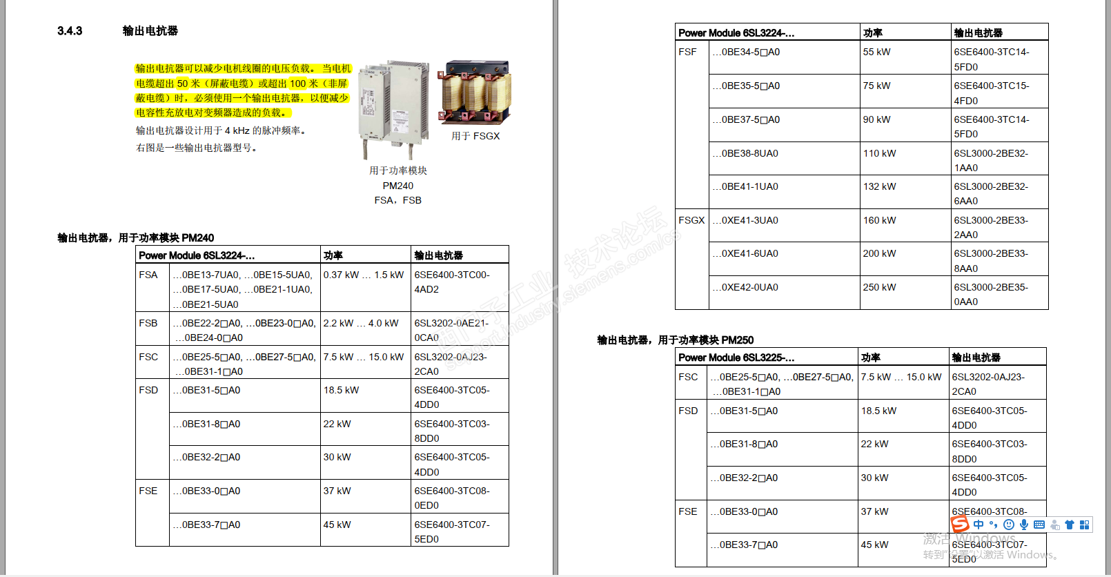

这是G120操作手册里边的,操作手册都能查到的。
