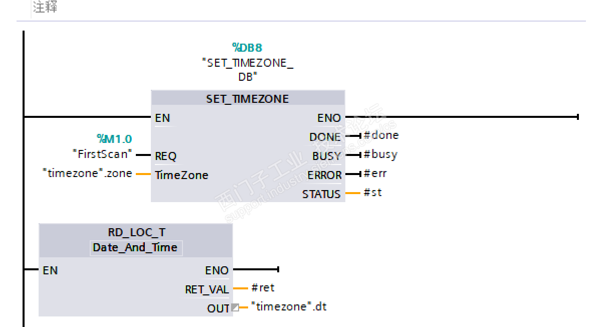

回复:为什么用rd_loc指令读取时间滞后了几个小时,已经设置了UTC8:00

我是前面先 运行一个  SET_TIMEZONE指令,然后读取
