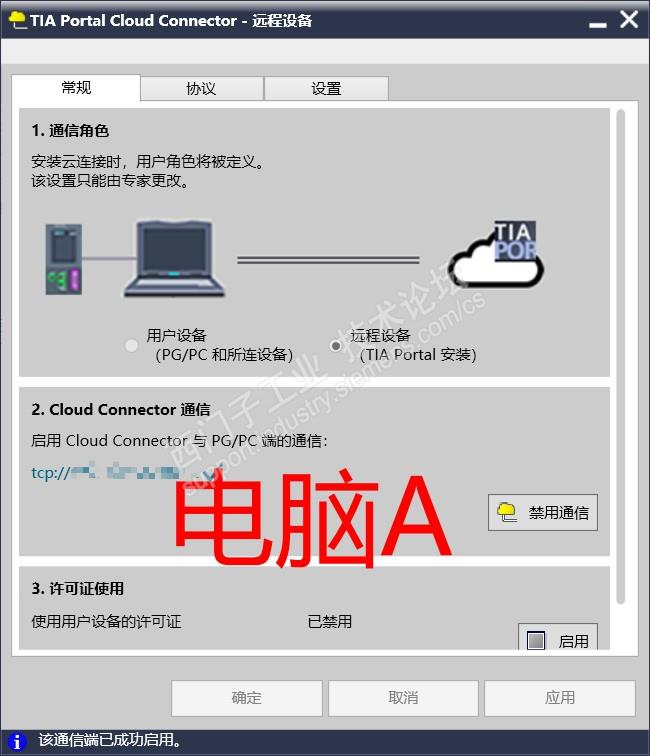

TIA Portal Cloud Connector在两台电脑之间建立连接后,本地的电脑虚拟网卡扫描不到1200PLC

我在本地电脑A和远程电脑B上都安装了TIA Portal Cloud Connector这个软件,plc是连接在电脑B上的。再利用蒲公英vpn连接,两台电脑可以相互访问,TIA Portal Cloud Connector也能正常打开和通信,于是我在电脑A中打开博图v16,选择蒲公英虚拟的网卡,扫描不到电脑B连接的PLC,大神可以帮忙看看是哪里设置错了吗?感谢!
