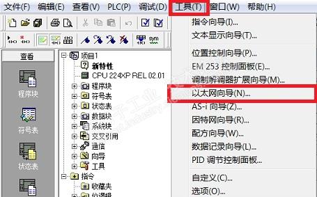

1、首先,通过编程电缆使PC机与S7-200的通信,然后选择工具中的以太网向导配置界面,如下图所示:

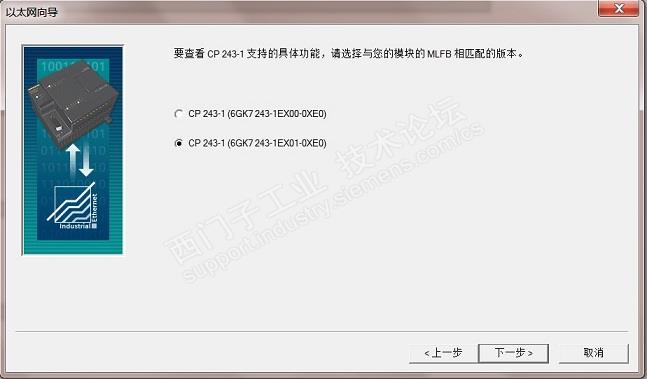

2、进入到向导配置界面中,将会看到如下图所示的界面。点击“读取模块”即可读出CP243-1的模块信息,然后双击模块信息,将模块位置添加成功。
3、选择模块相匹配的版本,本例中的CP243-1模块型号为6GK7243-1EX01-0XE0,如下图所示:
