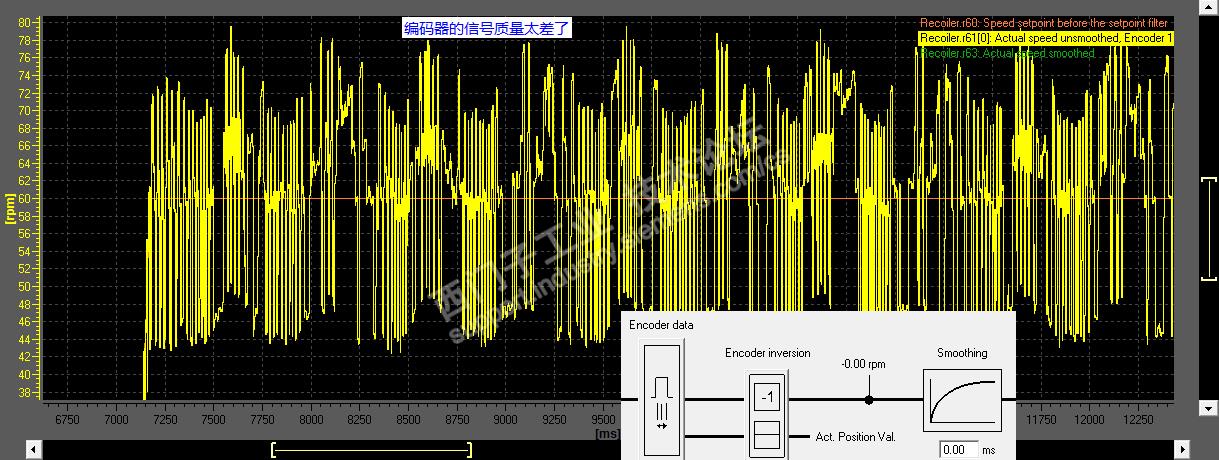

以下是引用我心依旧0705在2021-02-11 00:06:52的发言 >19楼
今天按照 Y 版讲的方法,在开环60rpm下测试了一下,感觉这个编码器质量太差了,安装得再不好也不应该是这个波形吧,各位看看,我的判断对吗?
你看到周期了么?看7500-8500,它是电机转一周的。对么?你能看出来仅偏斜角就有7-8转的波动误差。
说明安装有偏斜角。导致信号是个椭圆(两长轴两短轴)一周波动两次。
那个每周期的波动(每转出现一次)是连接问题,有卡阻+弹性。所以每转出现一次。
(就是每转不同位置,转动有不同的松紧,由于联结器有弹性,表现为忽慢忽快)
不是要像K版说的转速要快一些!是要采样设置的更快一些。只需要记录几秒的!每秒就是一转!要的就是检查每1转(360度)的。
至于信号波动大,要看你接入的编码器模式,AB正交的?双向差分的?单脉冲的?HTL的?TTL的?
不同的信号,对应编码器模版的设置要不同,以适应硬件的特性。其实就是编码器输出的阻抗匹配。(这些是电气检查,我一般是直接用示波表观察信号质量。)稳速运行时,示波表上信号宽度是不会抖动的。
原则上,当然是AB正交差分的最好。
