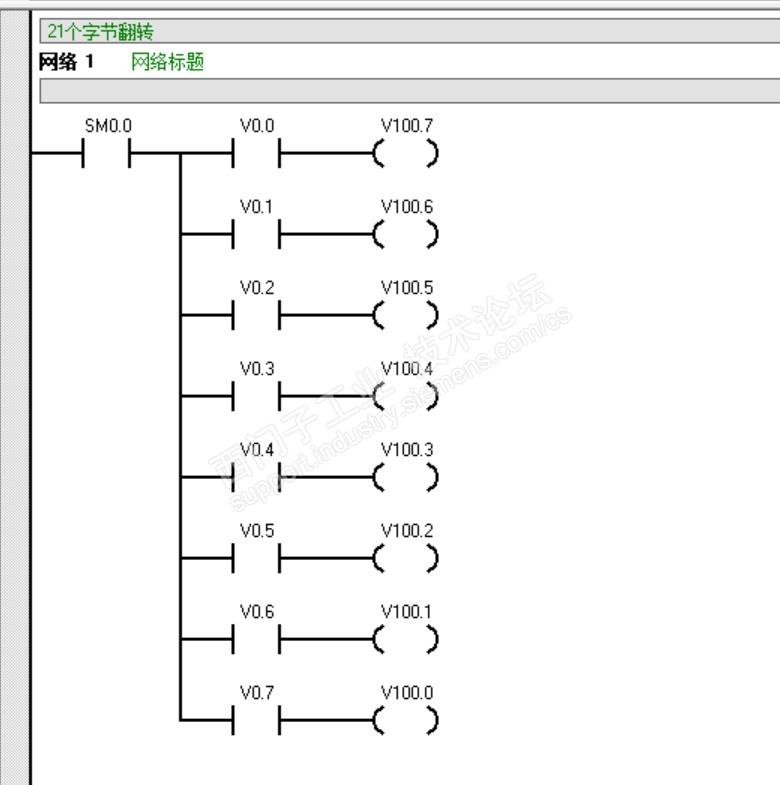

目前采用的是笨方法,写了21个这样的网络,算是把暂时把问题解决了,扫描时间也不长,有朋友来优化一下吧
