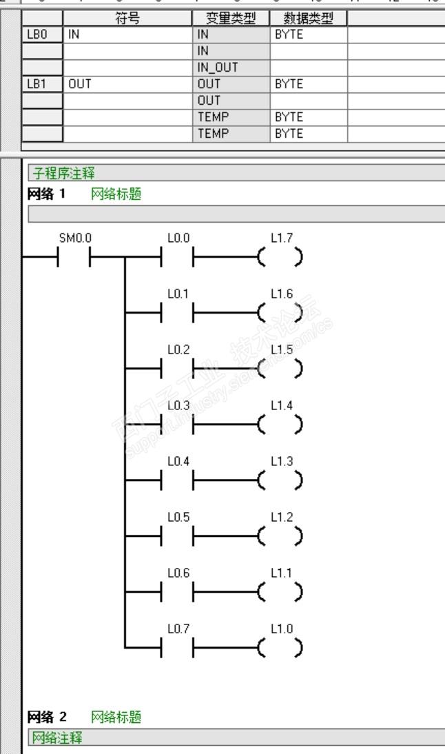

暂时用IN OUT子程序优化了一下。
SIMATIC S7-200
