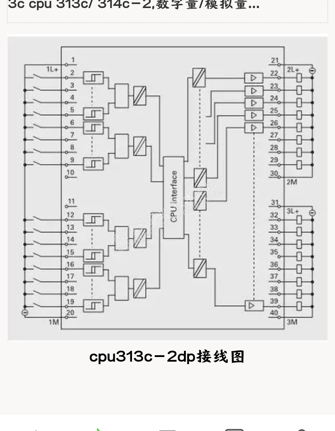

大家过年好呀,之所以想问大家是因为我没有电工基础,一直自学plc,前些天因为我接线正确,但不知道为什么出了问题,学费交了不少,所以麻烦一下大家。
这是313C-2DP,我想请问以下几个问题:
1、1号脚24伏正,20号脚负,必须两根线同时接入对么?
2、所有输入端(如果使用)需接24伏正;
3、21、31脚接正,30、40脚接负,必须正负同时接入么?
4、所有输出点(如果使用)需接负。
请大家帮忙指点,我是真不太懂接线,怕plc出问题,所以麻烦大家了,谢谢。
