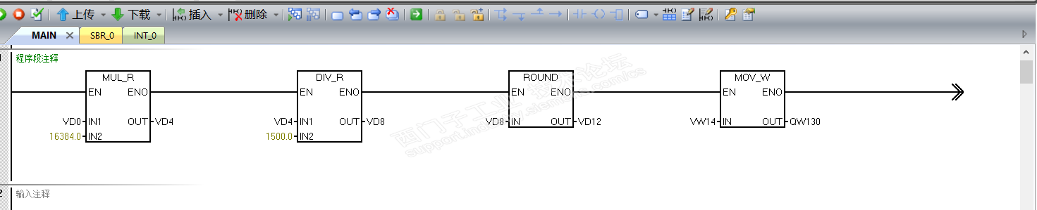

回复:通过报文对G120C转速给定,如何将16进制数赋给QW130

直接说上图答案.
