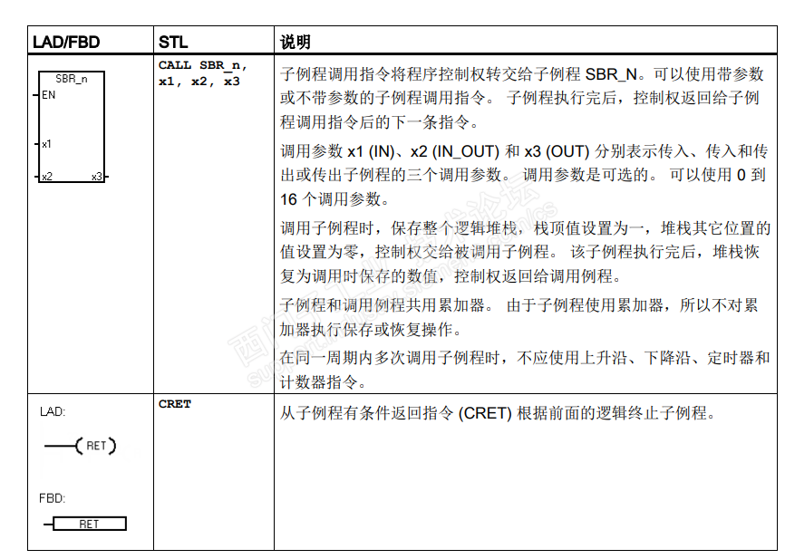

S7-200SMART中,多次调用子程序时不可以使用边沿、定时器、计数器等资源,在S7-1200中FB和FC还有同样的规定吗?为什么?
另外,那200SMART PLC不可以在多次调用时使用……,那么是不是对于同一个子程序,多次在不同的地方调用,都是在主程序调用,那么子程序的还可以正确执行吗?
