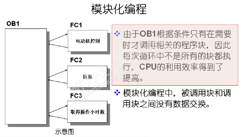

S7-1200教程,编程的方法视频网址:https://www.ad.siemens.com.cn/service/elearning/Course/523.html
请问,线性化编程是将所有的程序段都放在OB1中,不使用FB和FC进行编程。
但是模块化编程和结构化编程有什么区别?它们不都是将一些通用的控制程序做成函数块,需要数据保持进行控制的使用FB,不需要的使用FC(比如进行对温度的计算、滤波等控制程序),可是怎么进行结构化编程?有没有大神可以提供一些简单的案例分析,谢谢
