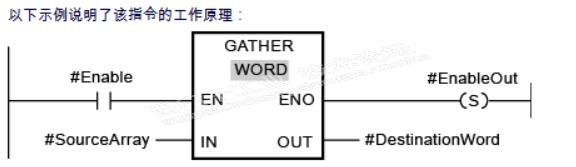

比如写的气缸标准块,每组气缸控制块的背景DB中都有几个点是气缸动作超时报警,
想把每组气缸的报警信息集中起来,就要把这几个报警提取出来,
写梯形图一个个输出太麻烦
GATHER指令,IN引脚又必须是数组
因为这个也涉及触摸屏中显示报警信息,有没有其他办法,知道的指点一下。
