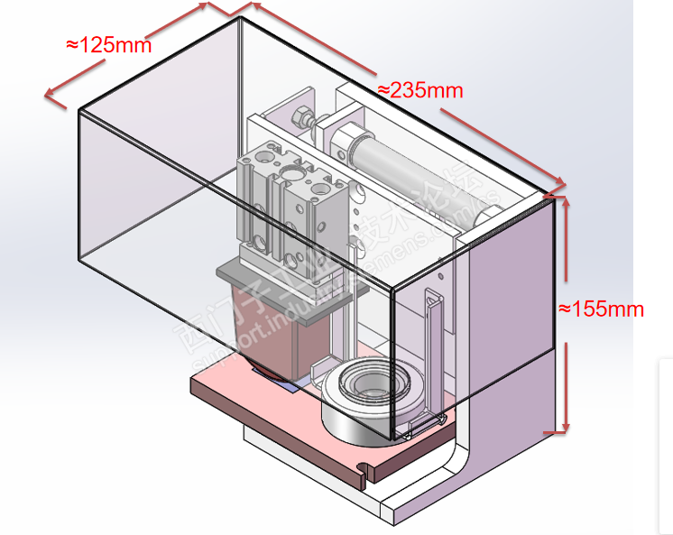

       2019年,任职于厦门一家专门做CCD的公司,主要做锂电公司的检测,包含箔材料的破损,涂料的漏涂,产品尺寸的检测,主要客户为CATL。12月份,对方的设备引进部门提出一个要求,要求我们做一台简单的移印机(在极耳上用印刷码,原先使用打孔,用于分EA)。
      经过我司研发部门设计。总体图如下
移印机如下:

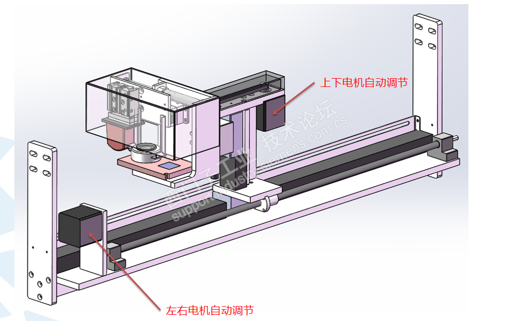

移印机支架如下:

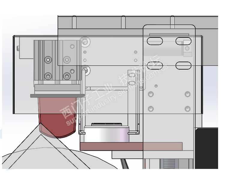

待机位置如下:
取墨状态:
打印&加墨状态:
       设备工作原理:移印机上电处在初始状态,在待取墨位置,在接收到隔离膜机信号,气缸向下取墨,取墨时间在触摸屏上可以进行设置,取墨完成,气缸向上,到位完成后移印机移动到印刷位置,到位,气缸向下,到位完成后等待(时间作为参数在触摸屏上也必须可以设置),时间到达hoist,气缸向上,移印机回到初始位置,等待下一循环动作。
