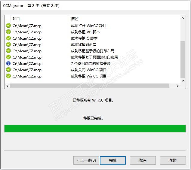

运行wincc v7.5sp1,原来wincc界面长这样的啊,跟博图的有区别。直接打开源项目包,温馨提示:是否要启动项目移植。当然选择“是”啦!一分钟左右,结果出来了:成功移植wincc项目。但”7个图形界面移植失败”。
先不管提示,是骡子是马打开项目看看。(必须先掉进“组态的服务器不可用”的坑,网络搜索办法后爬出来)。运行移植后的项目,画面上一片狼藉,满屏都是问号和“未知对象”。刚刚移植成功产生的一点点兴奋,就被现实碾碎了。

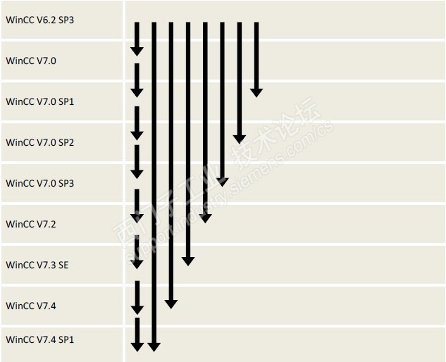

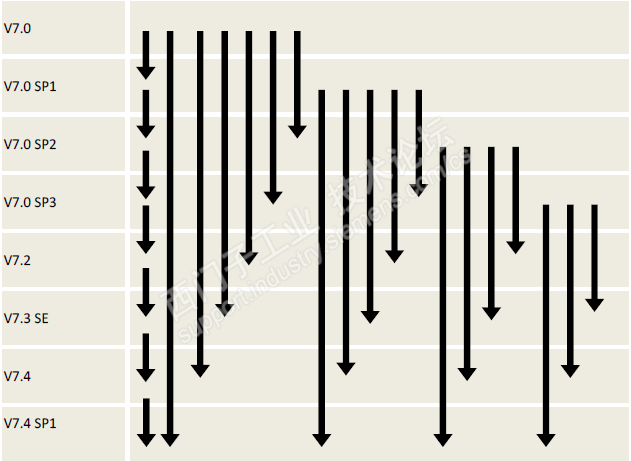

那么,下一步用哪个版本过渡呢? 到官网寻找帮助,直接百度关键词” site: www.ad.siemens.com.cn wincc 移植”,得到如下两张图:
按照官方图示,新生成的v7.0项目包,应该可以一步到达v7.4了,而v7.4到v7.5sp1应该能平滑升级。于是启动新的虚拟机,下载安装wincc v7.4(此处又省略300字)。这一次,信心倍增,结果喜人。Wincc v7.4可以成功移植v7.0的项目包,界面上不再有“未知对象”,画面跳转也正常。唯一问题就是,所有文字都是问号。重新输入文字,仍显示乱码。但此时v7.4项目包用v7.5sp1已经能打开了。

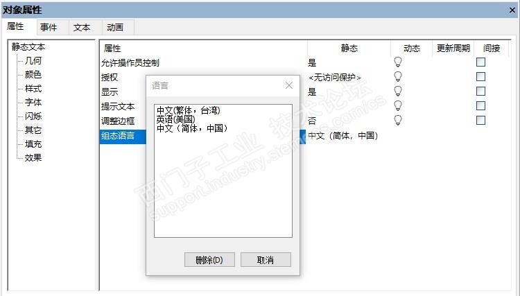

第二天,求助场外观众,另一部门的同事过来了,现场各种尝试,鼠标键盘一通乱按,终于把一个文本框恢复成中文了。文本框属性”其他”--“组态语言”这一项,把里面的“中文(简体,中国)”这一项删除,界面上这个文本框就正常显示中文了。这一重**现,让大家兴奋不已。当然,仍然有小插曲,就是删除简体语言后,界面上虽然显示正常,但保存画面再打开,简体语言仍然存在,文本框仍然乱码。

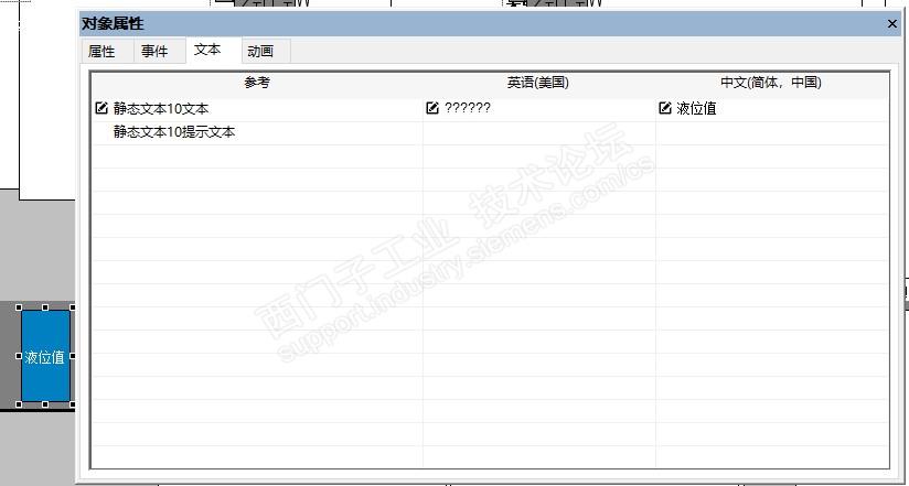

这次我找到了解决办法:文本属性的”文本”选项页中,可以看到多语言支持,在简体中文一栏中输入正确的文字,确定,保存画面。再打开画面,中文正常显示,整个世界清静了!
事后推测问题原因:v6.2版本只有”中文”语言,v7.4里有“繁体中中文”和”简体中文”语言,移植时把源项目“中文”语言转换成了“繁体中文”语言,而新下载安装的v7.4是简体中文版本,导致中文显示乱码。
